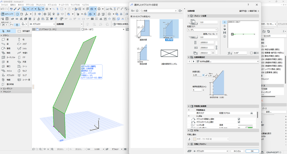

皆さん、斜線オブジェクトは活用していますか?
デフォルトの斜線オブジェクトでは斜線勾配設定が、固定数値のみとなっており高度斜線への対応が難しいと思います。
斜線オブジェクトの斜線勾配スクリプトを少し変更するだけで、カスタム勾配設定が可能な斜線オブジェクトが作成できます。
スクリプトの変更は簡単です。 添付pdfに変更箇所まとめました。
ぜひ試してみてください。
もっといい斜線勾配スクリプトございましたら、ぜひ共有お願いします!
