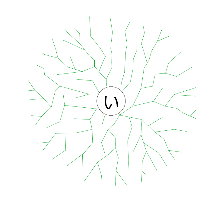

外構図で樹木の種類を記号で示したいという要望がありデフォルトオブジェクトを改良し
MVOに応じて記号が出るオブジェクトを作成しました。
もとのオブジェクトもとのオブジェクト      自作MVO自作MVO 改良後改良後

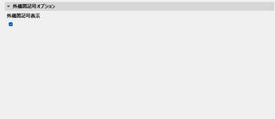

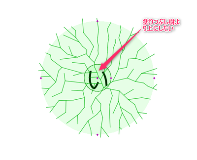

MVOの記号表示をONにすると記号が出るようにできたのですが、
記号の○内の塗りつぶしがあるのですが、樹木の2D描画より後ろになってしまい記号が見づらいです。
色々な方法を試しましたがどうしても樹木の2D描画より前に塗りつぶしがきません・・・

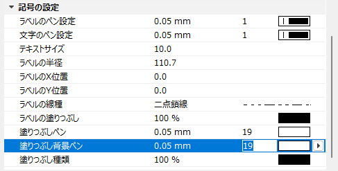

設定やスクリプト等は画像のとおりです。
スクリーンショット 2023-12-27 170953.png設定画面設定画面

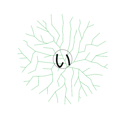

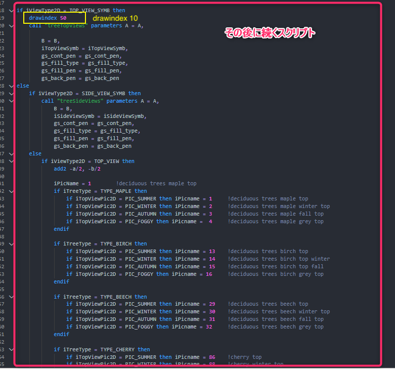

DRAWINDEXは、描画インデックスが小さい要素から描画されます。とありますので、今回の場合ですと樹木の値を”10”とし、記号テキストの値を”20”とするとどうでしょうか?
また、記号テキストのDRAWINDEX位置は、call “plantName_2D”の前です。

‎2024-01-09 09:08 AM
 DUKATY_MAN 様
ご返信ありがとうございます。早速変更してうまくできました!!!
本当にありがとうございます👏
