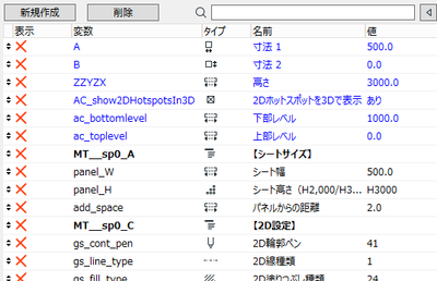

GDLでオブジェクトを作成しています。
インターフェースを入力したので、デフォルトの『全てのパラメータ』のページは非表示にしたいと思っています。
何らかの命令文を書けば可能でしょうか。
もしご存じの方がいらっしゃいましたら、お教え頂きたいです。
宜しくお願いいたします。

パラメータの『表示』を全て『X』にしてみたところ、解決することが出来ました!
