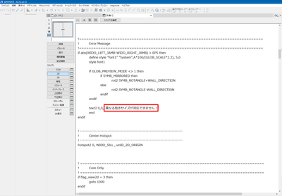

GDLエディタで2バイト文字が重なって表示されてしまう現象がありました。

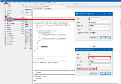

メニューバーの編集>テキストスタイルから設定を変更すると解決しました。

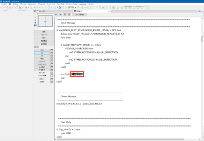

エディタに表示されるフォントが変わって、2バイト文字の重なりが解消しました。
