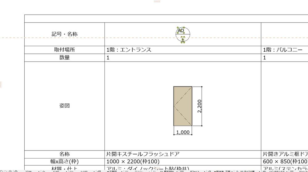

ARCHIHCAD27を使用しています。
建具表を作成する際、建具記号表示させているのですが
下の画像のようにずれてしまいます。

これ、ワークシートに貼り付けたところでズレてることに変わりないのですが、
ワークシートに貼り付けると、文字の一つ一つが掴めるようになるから
手で配置修正する という理解で合っていますか?

@togatoga  さん、ワークシートに張り付けての方法はそうなりますが、今もまだずれますか?お使いのバージョンはいくつでしょう?
ホームズームが小さい時に起こっていた現象なので、29ではテンプレートで修正済です。

27でやっていました。
ホームズームを設定しなおしても改善できなかったので、ワークシート貼り付けしかないかと考えましたが、
29では直ってるんですね。
28ではまだ無理ですよね。

@togatoga さん 28でも大丈夫かとは思いますが、それ以前のデータの場合だと、ホームズームを修正してもダメだったら、こちらの方法になってしまうかとおもいます・・・。ご不便おかけします・・。
