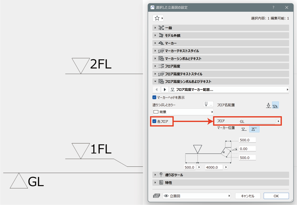

Archicad28ライブラリよりフロアレベルマーカーがフロア別にマーカー表現を設定していただけるようになりました。
立面図、断面図、展開図の設定から、フロア高度シンボル設定よりフロア高度マーカー配置で
各フロアにチェックの上、フロアを選択していただきますと、各フロアでマーカー表現を設定していただくことができます。

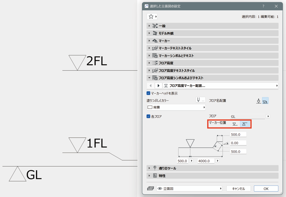

フロアレベルマーカー上向き下向き設定の追加
マーカー位置よりマーカーの上向き下向きを設定していただけるようになりました。
