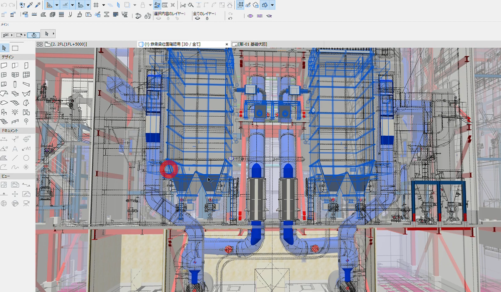

お疲れ様です。
②について参考になりそうな方法を照会いたします。
3D寸法および3Dテキストはデフォルトオブジェクトにもあります。
※テクノロジープレビューのライブラリ部品パラメータパレットがとても便利です!
ダウンロードは下記のURLからできます。
https://www.graphisoft.com/jp/support/download/technology-preview
3Dへの2D図面の挿入方法ですが、How to use Archicadに公開されています。
下記から閲覧できます。
Hou to use Archicad 2D図面の縦挿入
画像は実例です。3Dに平面図・断面図2方向を入れるととてもわかり易いですね!
もう一つ簡単な方法ですが、図面を画像化して貼り付ける方法があります。
図面を画像化(私は図面を一度PDF印刷し、画像に変換しています。)し、「材質」に新規登録してから材質上書きで貼り付けられます。
※貼り付けた画像は、部材を移動するとずれるので、位置を合わせた後に「モルフ化」して下さい。
画像なので線がぼやけ位置がアバウトですが、展開図等の位置を伝えるには効果があります。
以上です。参考になれば幸いです!
