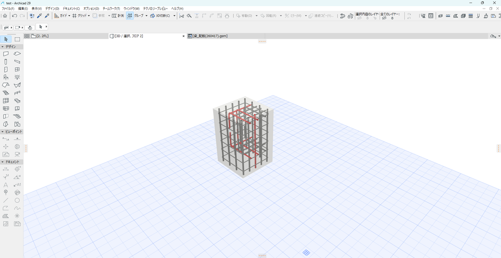

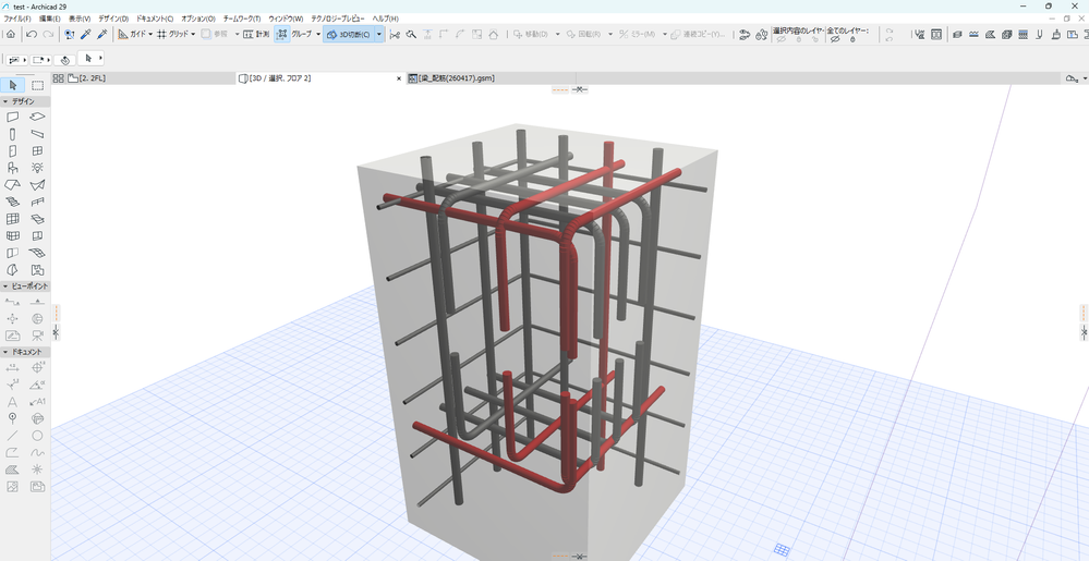

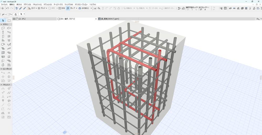

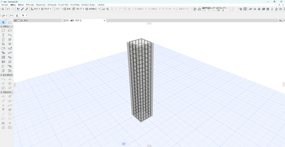

仕口_配筋(RC Beam-Column Joint Rebar)
test - Archicad 29 2026_06_24 10_35_57.pngtest - Archicad 29 2026_06_24 10_38_06.pngtest - Archicad 29 2026_06_24 10_36_19.png

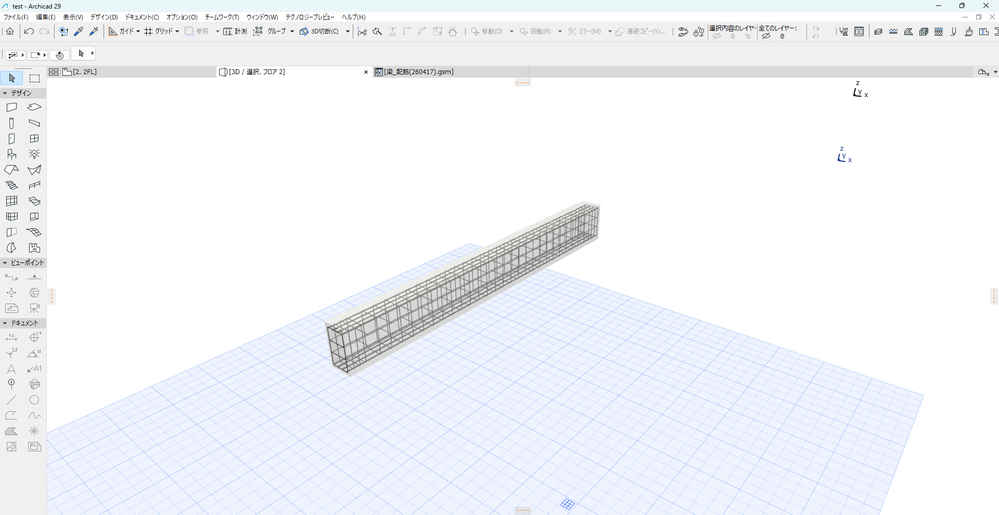

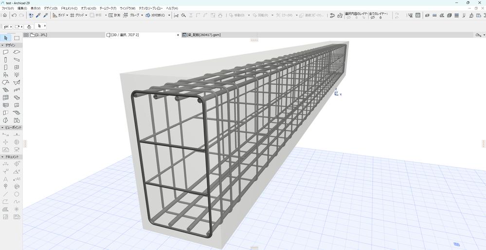

梁_配筋(RC Beam Rebar)
test - Archicad 29 2026_06_24 10_23_59.pngtest - Archicad 29 2026_06_24 10_23_31.png

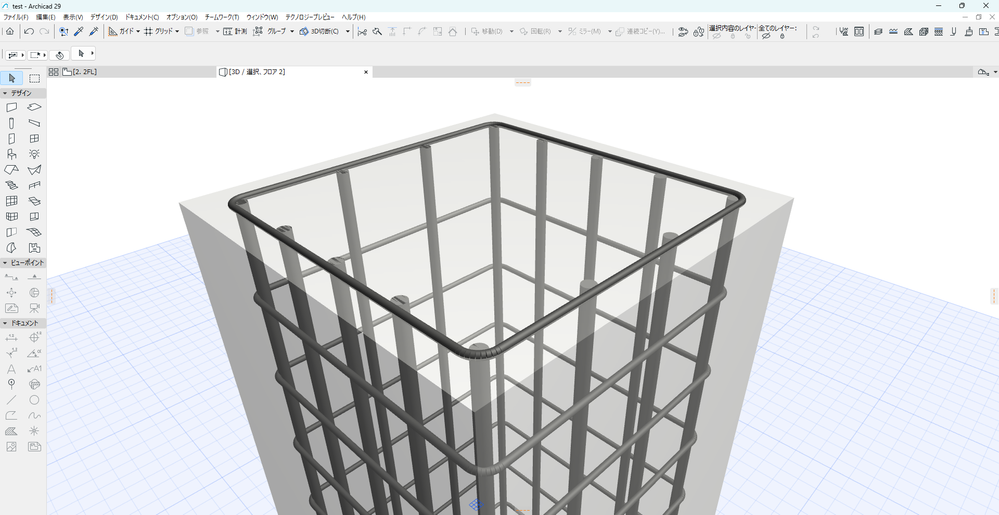

柱_配筋(RC Column Rebar)
 test - Archicad 29 2026_06_24 10_32_54.pngtest - Archicad 29 2026_06_24 10_32_38.png
機能概要
  • 仕口_配筋(RC Beam-Column Joint Rebar)
  • 柱主筋(鉄筋径指定、X面/Y面本数指定)
  • 柱帯筋(鉄筋径指定、ピッチ指定)・かぶり厚(厚み指定)
  • 4方向梁接続(N/S/E/W各方向:接続タイプ〔なし/定着/通し〕指定・梁幅/梁せい指定・梁配置〔中心/寄せ〕指定・上端筋〔径・本数指定〕・下端筋〔径・本数指定〕・二段筋〔上/下本数指定〕・あばら筋径指定・フック方向指定)
  • 自動定着長さ調整(コンクリート強度・鉄筋種別により計算)・鉄筋干渉判定( 柱主筋vs梁主筋・梁vs梁)
  • 配筋注記(符号・柱断面・柱主筋本数・柱帯筋・接続梁の上下配筋・表示)
  • 梁_配筋(RC Beam Rebar)
  • 主筋(鉄筋径指定、上/下本数指定)
  • 二段筋(鉄筋径指定、上/下本数指定)
  • あばら筋(鉄筋径指定、端部/中央ピッチ指定)
  • 腹筋(鉄筋径指定、段数指定)
  • 幅止め筋(鉄筋径指定、ピッチ指定))
  • かぶり厚(厚み指定)
  • 自動定着長さ調整(コンクリート強度・鉄筋種別・定着方法指定により計算)
  • 配筋注記(符号・断面・主筋本数・あばら筋本数・腹筋本数・表示)
  • 柱_配筋(RC Column Rebar)
  • 主筋(鉄筋径指定、X/Y各面本数指定)
  • 帯筋(鉄筋径指定、端部/中央ピッチ指定)
  • 中子筋(表示/非表示指定)
  • 配筋注記(符号・断面・主筋総本数・帯筋表示)
実装目的
設計段階で配筋工程を事前に想定できるようにし、現場での手戻りを減らすとともに、適切な配筋の実現を目指す。
実装過程
  • NotebookLMに"GDLリファレンスガイド"・"配筋指針"をソース登録
  • NotebookLMにソースから作成上・動作上で重要な条件を抽出しプロンプト出力命令
  • Claudecodeに出力したプロンプトを.md形式でルールとして登録
  • Claudecodeに実装したいイメージを伝える
  • Claudecodeに実装仕様書を作成命令(仕様書を作成させると成果品の品質が向上するような体感があります(仕様書作成はOpus推奨))
  • Claudecodeに仕様書を基に各種成果品作成命令(実装作業はSonet推奨)
  • 各種成果品をArchicadに実装
  • エラーが出る場合はClaudecodeにエラー内容を伝えたうえで修正作業命令(エラー・修正対応は別途.md形式で情報を蓄積させておくことで次回以降同じミスが減ります)
