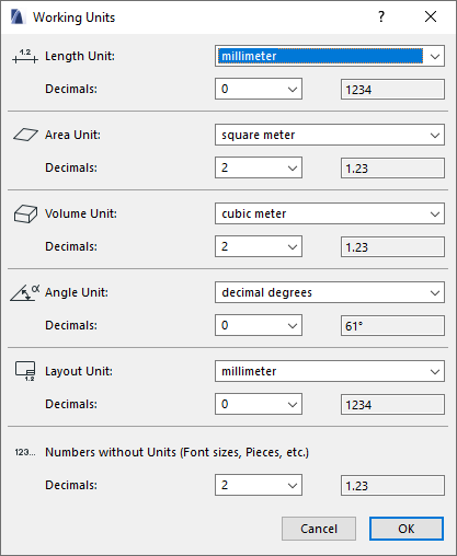

ARCHICADの作業単位設定は、プロジェクトのベースとなるテンプレートファイルで定義されます。(テンプレートファイルは、新しいプロジェクトの開始時に選択されました。テンプレートファイルの詳細については、後で説明するか、この記事をご覧ください。)作業単位の設定は、オプション › プロジェクト設定 › 作業単位で変更できます。
これらの単位は、線の長さや壁の厚さなど、すべての座標入力に適用されます。

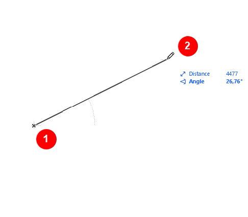

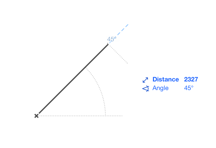

単一
単一の線は2つの点で定義されます。空のワークスペースの任意の場所をクリックして、行を開始します。カーソルを移動し、もう一度クリックして行を完成させます。2回目のクリックで完了するまで、線は「弾性的」で、カーソルの開始点と現在の位置の間を伸びます。

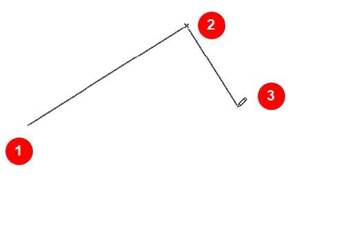

連続:
この作成法は、線のチェーンを作成します。始点は最初のクリックで示されます。2番目のクリックは、最初のセグメントの終点であり、2番目のセグメントの始点です。これはほぼ無限に続く可能性があります。一連の線を終了するには、最後のセグメントの終点をもう一度クリックします。

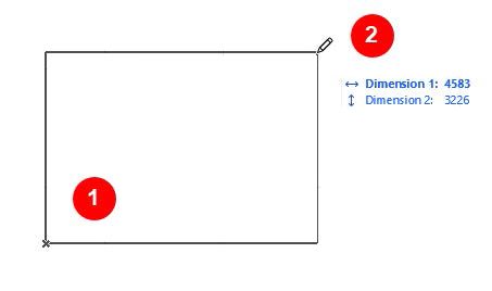

矩形:
このジオメトリメソッドは、2つの対角点で示される長方形を定義します。4つの単一行が自動的に作成されます。

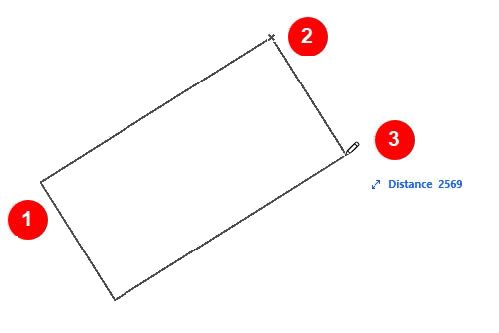

回転矩形:
このメソッドは、4つの別々の線で構成される回転矩形を定義します。最初のクリックは開始点を示します。2つ目は、最初の側面の長さと回転角度を同時に示します。3回目のクリックで、2番目の辺の長さを定義して矩形を完成させます。

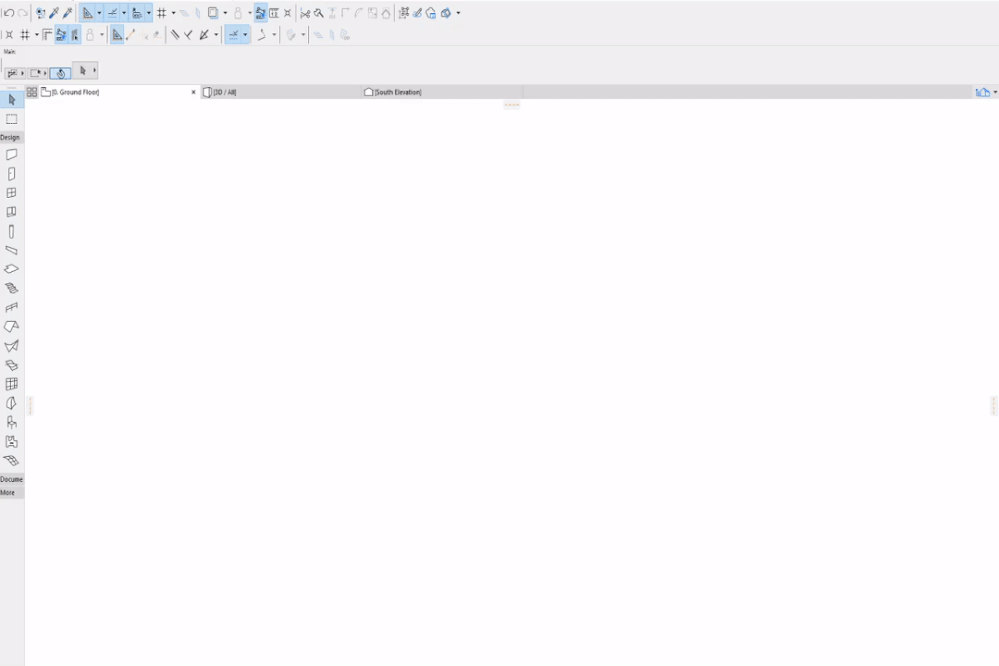

この短いビデオを見て、ツールを選択し、4つの図形作成法のそれぞれで作業する方法を確認してください:

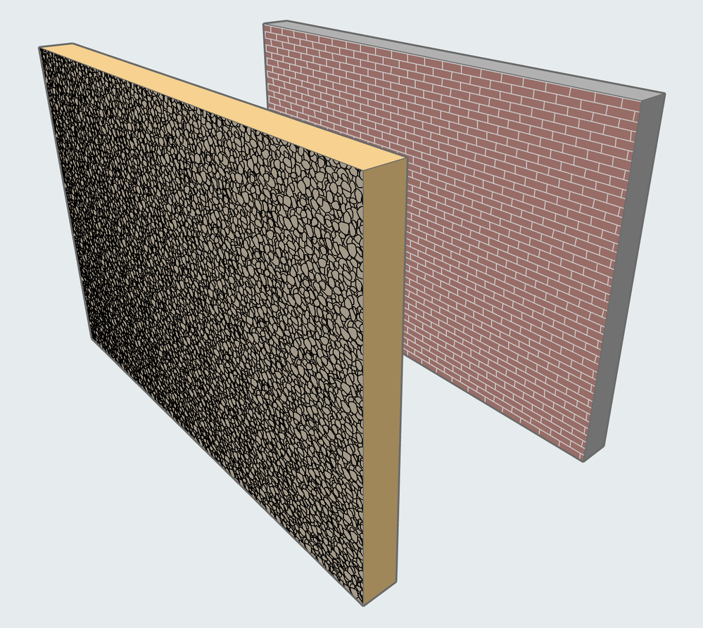

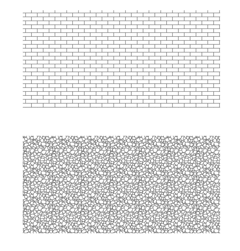

線、円弧、塗りつぶしは、3D以外のあらゆる種類の視点とビューに配置できる独立した要素にすることができます。これらは、壁、スラブなど、より複雑なARCHICAD要素の2Dおよび3D表現でも使用されます。
