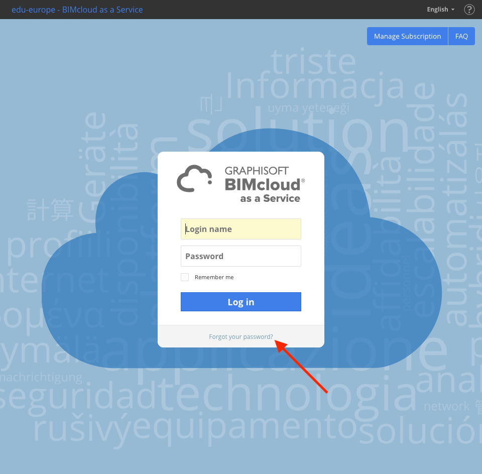

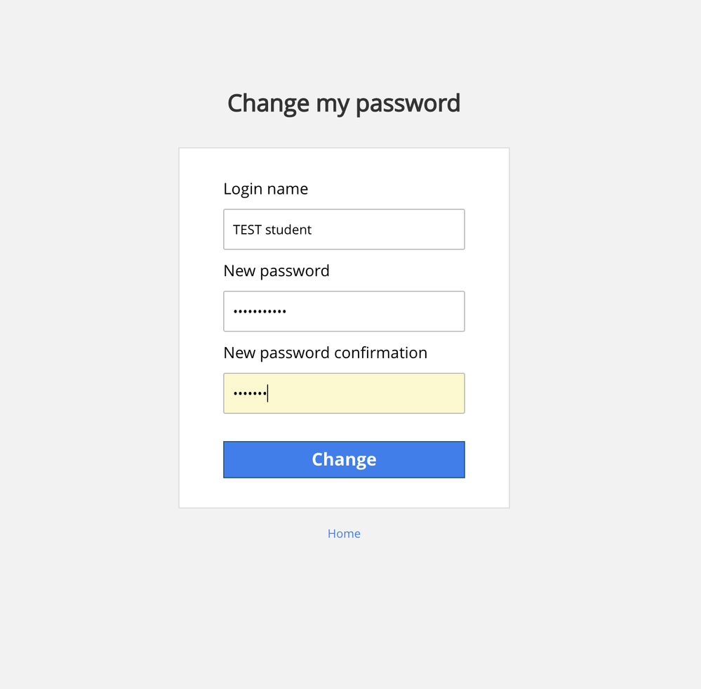

パスワードの変更方法を教えてください。
EDU BIMcloudのアドレスにアクセスし、ログインダイアログの下に表示されています「パスワードをお忘れですか」をクリックしてください。Eメールアドレスは必ず小文字で入力してください。正しいEメールアドレスを入力すると、システムからあなたのアドレスにメールが送信されます。システムからのお知らせがスパムフォルダに届くことがありますので、そちらも併せてご確認ください。
メール内のリンクをクリックしてパスワード変更ウィンドウを開きます。新しいパスワードの入力が完了したら「変更」をクリックします。

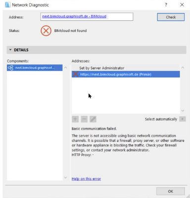

EDU BIMcloudサーバーに接続できない場合は、まずご自身のインターネット接続を確認してください。ファイアウォールやプロキシサーバー(その他セキュリティ関連のソフトウェア/ハードウェア)が接続をブロックしている場合もあります。2つ目の原因として考えられるのは、EDU BIMcloudサーバーがメンテナンス中にアクセスしようとした場合です。通常、サーバーでメンテナンス作業が行われる場合は、事前にEメールで通知されます。EDU BIMcloudサーバーにアクセスできない間、オフラインモードでファイルの作業を続行し、後で「送信/受信」をクリックすることができます。メンテナンス時間中に「送信/受信」をクリックすると、データを失う可能性があります。そのため、この時間帯はプロジェクトに携わらないようお願いいたします。作業を保持する必要がある場合は、オフライン状態にしてからデータを送信してください。
オフラインモードでの作業に関するガイドは、こちらをご覧ください: チームワークのオンライン/オフラインでの作業

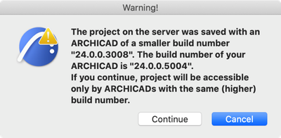

製造番号(製造番号)に関する警告はどういう意味ですか?
製造番号(製造番号)に関する警告は3種類あります。
  1. 以下の警告が表示された場合:
これは、Archicadの最新のアップデートがインストールされたことを意味します。”続行”をクリックしてチームワークファイルにアクセスし、最新のアップデート版で保存完了するだけです。その後、このチームワークファイルはこの製造番号(対応するArchicadアップデート)でのみ開くことができます。
2.この警告は、ユーザー側のArchicadが最新のアップデートをインストール済みの場合で、チームワークファイルが以前のアップデートバージョンで保存されたままであることを意味します。しかし、チームワークファイルを高い製造番号に引き上げる操作はできません。なぜなら、ユーザー側に製造番号を引き上げる権限がないからです。プロジェクト管理者の役割を持つチームメイトのみがファイルを保存することができ、必要であれば、そのファイルを上位の製造番号にすることができます。
3.製造番号に関する3つ目の警告は以下の通りです:
この最後のケースでは、最新ではなく「古い」アップデートが適用されています。ですから、Archicadを更新し、適切なアップデートをインストールしてください。チームワークファイルは通常通り再開できます。一般情報として、プロジェクト管理者がファイルのアップデートを行う場合は、事前にメンバーに知らせるようにしてください。

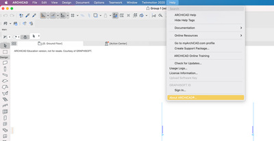

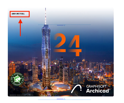

製造番号とは何ですか?またチームワーク操作では使用する製造番号が重要なのはなぜですか?
チームワークで一緒に作業をするためには、すべてのメンバーが同じバージョンおよび製造番号の場合でのみ作業が行えます。そのためプロジェクトメンバーは全て同じArchicadバージョンと製造番号で使用してください。ただし製造番号(製造番号)の差が10単位以下であれば、異なる製造番号(製造番号)を使用している人とプロジェクトで共同作業することは可能です: 例: 5005と5015は共同作業ができます。しかし、5005と5020は結合できません。同じプロジェクト内のメンバーだけが同じバージョンを使用する必要があります。
使用中の製造番号(製造番号)の調べ方: Archicadメニューバー>ヘルプ>Archicadについて。
画面が表示され、左上に製造番号(製造番号)が表示されます。

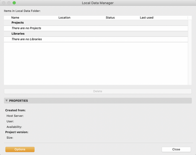

次のようなエラーメッセージが表示された場合、またはチームワークファイルを開くときにArchicadがクラッシュした場合はどうすればよいですか? GiovanaBenvenuto_14-1666969429694.pngGiovanaBenvenuto_15-1666969440745.pngGiovanaBenvenuto_16-1666969474407.pngGiovanaBenvenuto_17-1666969492883.pngGiovanaBenvenuto_18-1666969517978.pngGiovanaBenvenuto_19-1666969532095.pngGiovanaBenvenuto_20-1666969553807.png
ファイルを開く際にこれらのエラーメッセージが表示された場合は、ローカルキャッシュを削除してから、チームワークプロジェクトを開くか再参加してください。
この作業を行うには、新規ファイル(Archicad)を開き、メニューバーから: [チームワーク]→[プロジェクト]→[ローカルデータ管理]に移動します。
プロジェクトを削除してから、EDU BIMcloudからチームワークファイルを開く/参加することができます。
