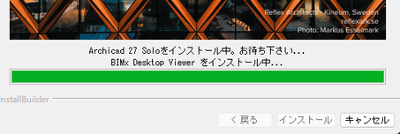

おそらくですが、BIMxを開く際に古いBIMxで開かれている可能性はないでしょうか。
Archicad 27まではインストールするとBIMx Desktop Viewer が一緒にインストールされていました。
Archicad 28からはオンラインストアへ移行しています。

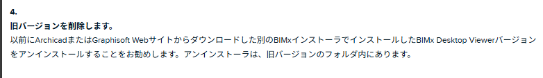

BIMx Desktop Viewerはオンラインストアに移行しました - Graphisoft Community

上記記事にも旧バージョンを削除することが推奨されておりました。
