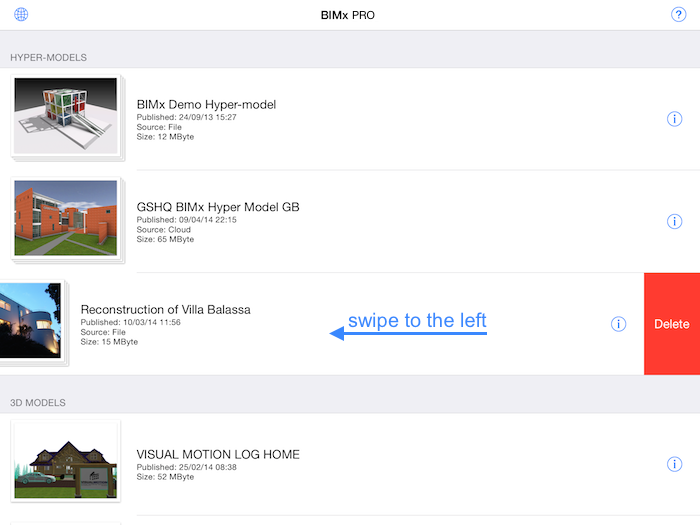

iPhoneまたはiPadのデバイスがBIMxモデルでいっぱいになると、古いもの、未使用のものを消去することによって少しきれいにすることができます。BIMxアプリケーションからモデルを削除するには、2つの方法があります:
方法1 -BIMx内でスワイプして削除
モデルリストで、削除したいモデルに指で左にスワイプし、表示されている「削除」ボタンをタップします:
swipe-delete

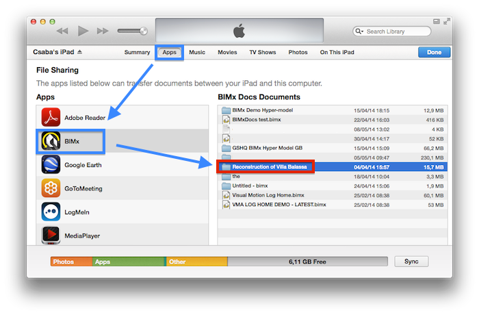

方法2 - iTunesでモデルを削除
その他に、iTunesを通してノートパソコン/デスクトップでモデルを削除できます:
  1. iOS端末をケーブルでPCに接続します。
  2. iTunesでは端末名とボタンをが表示されるのでクリックします。
  3. アプリタブを選択しファイル共有までスクロールダウンします。
  4. 一覧からBIMx/BIMx PROを選択します。
  5. 削除したいモデルを選択しBackspace (Mac)もしくはDelete (on Windows)を押します。
  6. 削除ボタンがポップアップで表示されます。
delete-with-iTunes
