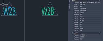

LeeJaeYoung
Export label to dwg. Is this a bug?
주방 = kitchen is TEXT
The rest are labels.
옷장 = dress room is label
I looked at the mtext value with the autolisp function.
There's too much code for number 3.
(-1 . <Entity name: 2a6485c11c0>)
(0 . "MTEXT")
(330 . <Entity name: 2a65a1219f0>)
(5 . "718C") (100 . "AcDbEntity")
(67 . 0) (410 . "Model")
(8 . "Annotation - LabelPen-6") (62 . 7) (370 . 9) (100 . "AcDbMText") (10 15352.2 1269.96 0.0) (40 . 200.0) (41 . 0.0) (46 . 0.0) (71 . 2) (72 . 1)
(3 . "\\A1;{\\pqc;\\pt0,6000;\\f맑은 고딕|b0|i0|c129|p50;옷장\\f맑은 고딕|b0|i0|c129|p50;\\A1{\\H.66x;\\S^ ;}\\f맑은 고딕|b0|i0|c129|p50;\\f맑은 고딕|b0|i0|c129|p50;\\A1{\\H.66x;\\S^ ;}\\f맑은 고딕|b0|i0|c129|p50;\\f맑은 고딕|b0|i0|c129|p50;\\f맑은 고딕|b0|i0|c129|p50;\\f맑은 고딕|b0|i0|c129|p50;\\f맑은 고딕|b0")
(3 . "|i0|c129|p50;\\f맑은 고딕|b0|i0|c129|p50;\\f맑은 고딕|b0|i0|c129|p50;\\A1{\\H.66x;\\S^ ;}\\f맑은 고딕|b0|i0|c129|p50;\\f맑은 고딕|b0|i0|c129|p50;\\A1{\\H.66x;\\S^ ;}\\f맑은 고딕|b0|i0|c129|p50;\\f맑은 고딕|b0|i0|c129|p50;\\f맑은 고딕|b0|i0|c129|p50;\\f맑은 고딕|b0|i0|c129|p50;\\f맑은 고딕|b0|i0|c129|")
(3 . "p50;\\f맑은 고딕|b0|i0|c129|p50;\\f맑은 고딕|b0|i0|c129|p50;\\A1{\\H.66x;\\S^ ;}\\f맑은 고딕|b0|i0|c129|p50;\\f맑은 고딕|b0|i0|c129|p50;\\A1{\\H.66x;\\S^ ;}\\f맑은 고딕|b0|i0|c129|p50;\\f맑은 고딕|b0|i0|c129|p50;\\f맑은 고딕|b0|i0|c129|p50;\\f맑은 고딕|b0|i0|c129|p50;\\f맑은 고딕|b0|i0|c129|p50;\\f맑은 ")
(3 . "고딕|b0|i0|c129|p50;\\f맑은 고딕|b0|i0|c129|p50;\\A1{\\H.66x;\\S^ ;}\\f맑은 고딕|b0|i0|c129|p50;\\f맑은 고딕|b0|i0|c129|p50;\\A1{\\H.66x;\\S^ ;}\\f맑은 고딕|b0|i0|c129|p50;\\f맑은 고딕|b0|i0|c129|p50;\\f맑은 고딕|b0|i0|c129|p50;\\f맑은 고딕|b0|i0|c129|p50;\\f맑은 고딕|b0|i0|c129|p50;\\f맑은 고딕|b0|i0|")
(3 . "c129|p50;\\f맑은 고딕|b0|i0|c129|p50;\\A1{\\H.66x;\\S^ ;}\\f맑은 고딕|b0|i0|c129|p50;\\f맑은 고딕|b0|i0|c129|p50;\\A1{\\H.66x;\\S^ ;}\\f맑은 고딕|b0|i0|c129|p50;\\f맑은 고딕|b0|i0|c129|p50;\\f맑은 고딕|b0|i0|c129|p50;\\f맑은 고딕|b0|i0|c129|p50;\\f맑은 고딕|b0|i0|c129|p50;\\f맑은 고딕|b0|i0|c129|p50;") (1 . "\\f맑은 고딕|b0|i0|c129|p50;\\f맑은 고딕|b0|i0|c129|p50;}")
(7 . "맑은 고딕") (210 0.0 0.0 1.0) (11 1.0 0.0 0.0) (42 . 1814.99) (43 . 259.918) (50 . 0.0) (73 . 1) (44 . 1.0))
I looked at the value of mtext generated by autocad as autolisp.
Not 3, but 1, and the amount is too small.
((-1 . <Entity name: 2a65b585ae0>) (0 . "MTEXT") (330 . <Entity name: 2a65a1219f0>) (5 . "7216") (100 . "AcDbEntity") (67 . 0) (410 . "Model") (8 . "0") (100 . "AcDbMText") (10 19846.6 1291.85 0.0)
(40 . 300.0) (41 . 1023.46) (46 . 0.0) (71 . 1) (72 . 5)
(1 . "{\\fGulim|b0|i0|c129|p50;옷장}")
(7 . "Standard") (210 0.0 0.0 1.0) (11 1.0 0.0 0.0) (42 . 747.004) (43 . 335.153) (50 . 0.0) (73 . 1) (44 . 1.0))
Is this a bug?
AC27 on window 11
5 Replies 5

LeeJaeYoung
I have another question, can I do it?
A question about Archicad's policy in Korea.
AC27 on window 11
LeeJaeYoung
On the left, 3 spaces have been erased.
If you export the label, you will get a blank space.
AC27 on window 11
LeeJaeYoung
I wonder if you guys used code 3?
Lisp, which removes whitespace from Mtext used by autolisp, doesn't work either. It works only after clicking once on the Mtext you created in CAD.
This is original dxf code
(3 . "\\A1;{\\W0.750000x;\\pqc;\\pt0,76000;\\f나눔고딕|b0|i0|c129|p50;W2B\\f나눔고딕|b0|i0|c129|p50;\\A1{\\H.66x;\\S^ ;}\\f나눔고딕|b0|i0|c129|p50;\\f나눔고딕|b0|i0|c129|p50;\\A1{\\H.66x;\\S^ ;}\\f나눔고딕|b0|i0|c129|p50; \\f나눔고딕|b0|i0|c129|p50;\\f나눔고딕|b0|i0|c129|p50;\\f나눔고딕|b0|i0|c129|p50;\\f나") (3 . "눔고딕|b0|i0|c129|p50;\\f나눔고딕|b0|i0|c129|p50;\\f나눔고딕|b0|i0|c129|p50;\\f나눔고딕|b0|i0|c129|p50;\\f나눔고딕|b0|i0|c129|p50;\\f나눔고딕|b0|i0|c129|p50;\\f나눔고딕|b0|i0|c129|p50;\\f나눔고딕|b0|i0|c129|p50;\\f나눔고딕|b0|i0|c129|p50;\\f나눔고딕|b0|i0|c129|p50;\\f나눔고딕|b0|i0|c129|p50;\\f나눔고딕|b0|i") (3 . "0|c129|p50;\\f나눔고딕|b0|i0|c129|p50;\\f나눔고딕|b0|i0|c129|p50;\\f나눔고딕|b0|i0|c129|p50;\\f나눔고딕|b0|i0|c129|p50;\\f나눔고딕|b0|i0|c129|p50;\\f나눔고딕|b0|i0|c129|p50;\\f나눔고딕|b0|i0|c129|p50;\\f나눔고딕|b0|i0|c129|p50;\\f나눔고딕|b0|i0|c129|p50;\\f나눔고딕|b0|i0|c129|p50;\\f나눔고딕|b0|i0|c129|p") (3 . "50;\\f나눔고딕|b0|i0|c129|p50;\\f나눔고딕|b0|i0|c129|p50;\\f나눔고딕|b0|i0|c129|p50;\\f나눔고딕|b0|i0|c129|p50;\\f나눔고딕|b0|i0|c129|p50;\\f나눔고딕|b0|i0|c129|p50;\\f나눔고딕|b0|i0|c129|p50;\\f나눔고딕|b0|i0|c129|p50;\\f나눔고딕|b0|i0|c129|p50;\\f나눔고딕|b0|i0|c129|p50;\\f나눔고딕|b0|i0|c129|p50;\\f나눔고") (1 . "딕|b0|i0|c129|p50;\\f나눔고딕|b0|i0|c129|p50;\\f나눔고딕|b0|i0|c129|p50;\\f나눔고딕|b0|i0|c129|p50;\\f나눔고딕|b0|i0|c129|p50;\\f나눔고딕|b0|i0|c129|p50;}")
This is the dxfcode changed after clicking.
(1 . "\\A1;\\pxqc,t0,380;{\\W0.5625;W2B\\H0.66x;\\S^ ;\\S^ ;\\H1.51515x; }")
Value is W2B
