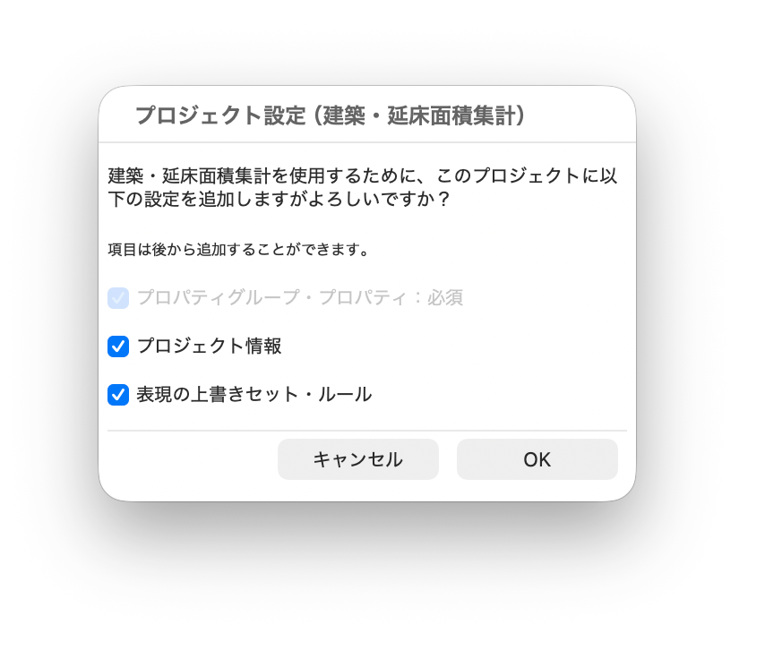

メニュー → ExtensionsJPN → 建築・延べ床面積集計を開くから起動します。 プロジェクト設定が開かれます。必要に応じて「プロジェクト情報」「表現の上書きセット・ルール」の追加します。 デフォルトでは両方ともに追加に設定されています。 OKを押して次へ進みます。

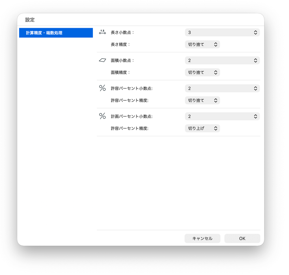

建築・延べ床面積集計の設定を開いて、デフォルト設定を行います。
計算精度・端数処理の設定で、長さ、面積、許容パーセント、計画パーセントの小数点と精度を設定します。
  • 許容パーセント
    • 敷地条件によって算出される許容の建蔽率・容積率
  • 計画パーセント
    • 計画によって算出される建蔽率・容積率

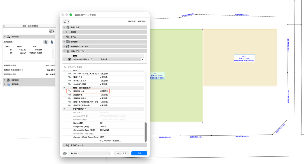

建築面積
建築面積集計のゾーンの入力
建築面積を集計するためのゾーンを作成します。
集計するためには、敷地マネージャーで自動的に作成されるプロパティ「建築面積対象」を使用し、「申請部分」「申請以外の部分」を設定します。

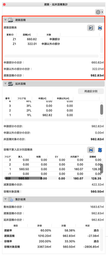

建築面積タブより、建築面積集計の詳細を確認することができます。
タブ内の右上のアイコンを変更すれば、各フロアの表示に変更できます。

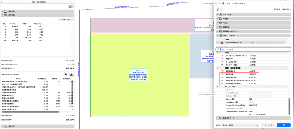

延べ床面積を集計するためのゾーンを作成します。
集計するためには敷地マネージャーで自動的に作成されるプロパティ「床面積対象」を使用し、「申請部分」「申請以外の部分」を設定します。
もし減算対象となる場合は「容積不算入区分」のプロパティオプションセットから設定します。また地階不算入を計算する場合は「地階不算入用住宅老人ホーム等の区分」より、住宅または老人ホーム等の部分を設定することで減算面積を算出できます。
用途別の面積集計を行いたい場合は、該当するゾーンに対してプロパティの”用途区分(記号-名称)”のオプションセットを設定します。

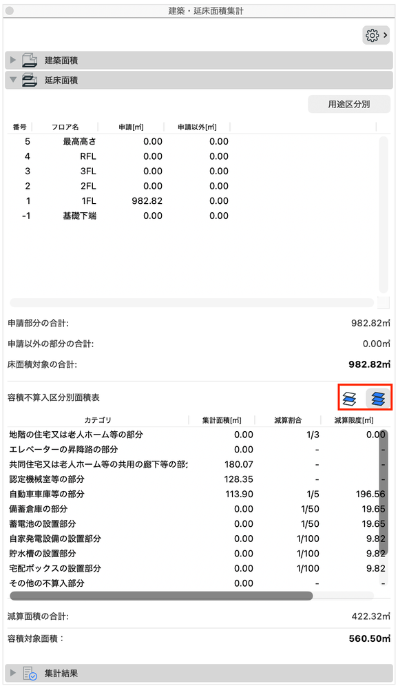

延床面積タブより、延床面積集計の詳細を確認することができます。延べ床面積集計を各フロアでの確認や、用途別面積、床面積算入や各床面積区分ごとの面積を表で確認することができます。

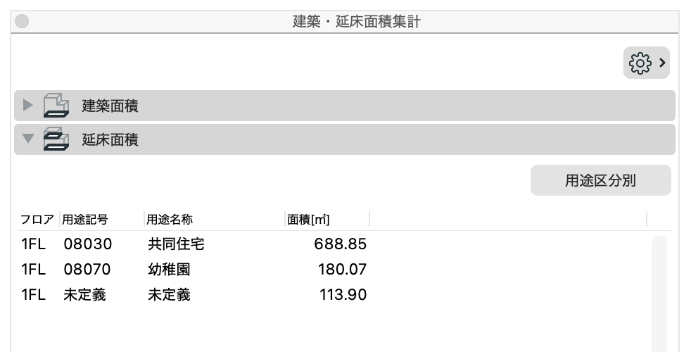

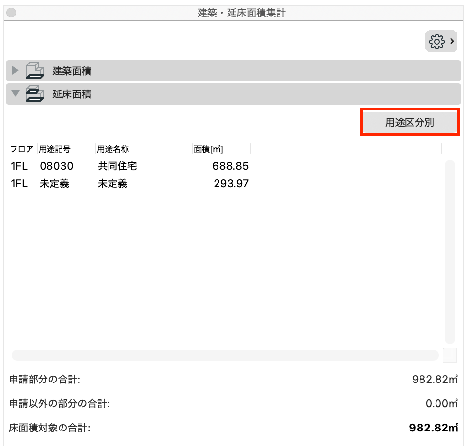

用途区分別面積
用途区分別のボタンをクリックすると用途別の面積を確認できます。

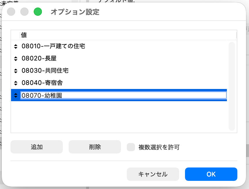

用途区分の設定方法
オプション>>プロパティマネージャーから用途区分(記号-名称)を開きます。
このプロパティのオプションセットにはあらかじめサンプルとしていくつかの用途区分が設定されています。
プロジェクトに該当する用途がない場合はご自身で追加が可能です。
オプションセットの設定より、追加で”用途コード-名称”(- ←ハイフン)の通りに入力し追加します。
サンプルで用意されている不要な用途は削除しても問題ありません。
追加した用途のオプションセットを該当のゾーンに設定することでパレットで集計ができます。
容積不算入区分別面積表の右側にあるアイコンを変更しますと、各区分ごとの面積を確認することができます。
未定義の場合でも、仕様により集計がされるようになっています。

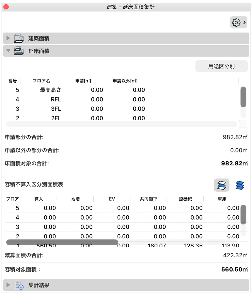

容積不算入区分別面積表の右にあるアイコンを切り替えますと、容積不算入区分別の面積リストと縦横マトリクス面積表の表示に切り替えができます。

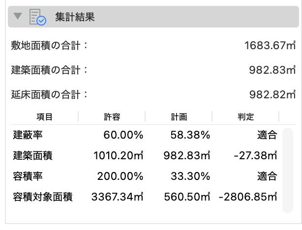

集計結果
集計結果より敷地マネージャーで入力した敷地の条件から、敷地面積の合計と建築面積の合計、延床面積の合計、建蔽率や容積率に関わる各項目の計画と許容の結果を確認することができます。

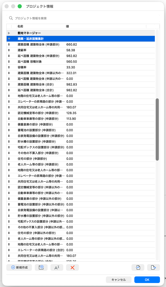

プロジェクト情報
建築・延べ床面積集計で入力されたモデルや値から確認申請書に関連する情報を自動でプロジェクト情報に入力します。
メニュー > ファイル > 情報 > プロジェクト情報
建築・延べ床面積集計の設定より、連携プロジェクト情報をテキストとして配置より、敷地マネージャーによって入力されたプロジェクト情報を一括でテキストとして配置することができます。各値は自動テキストで配置されます。
