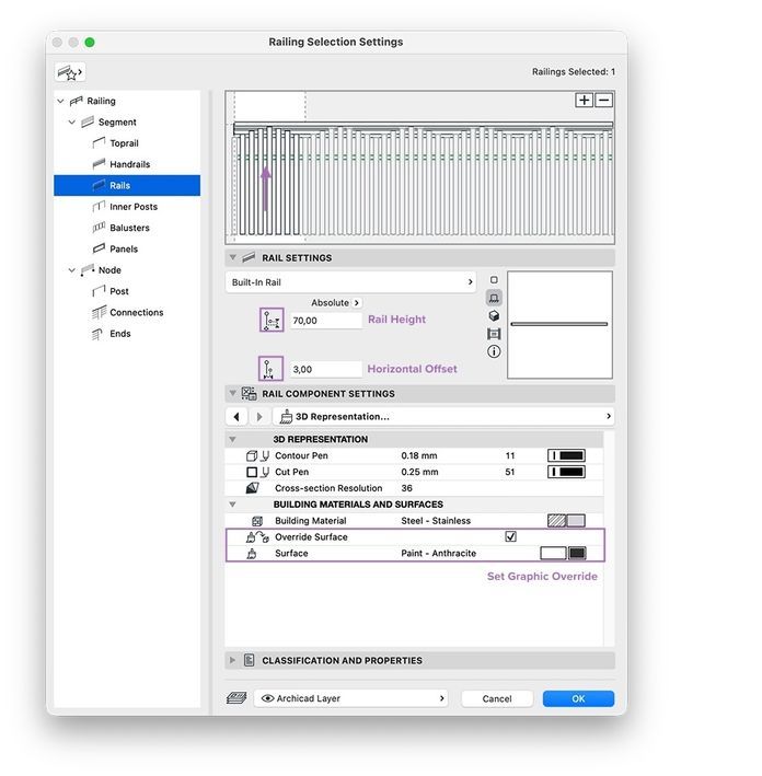

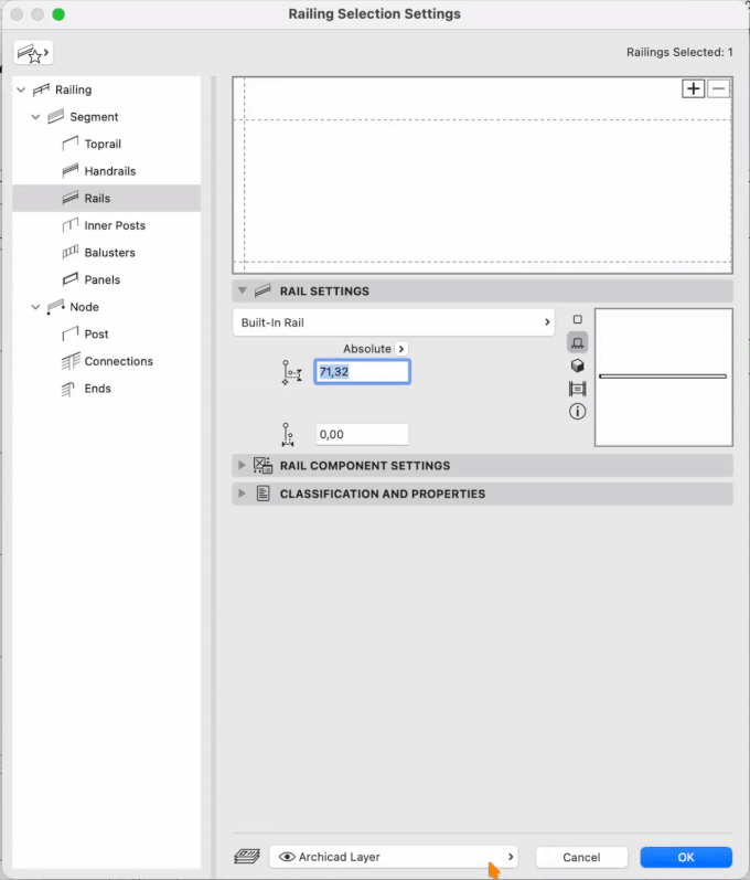

① 非表示の水平手すりを追加する
手すりの設定ダイアログで、複数の水平手すりを追加します。
例:
  • 波の頂点:100 cm(最上段の手すり)
  • 波の基準線(底):90 cm
  • 中間の高さ:93 / 96 / 98 cm など
    → このように細かくステップを作ることで滑らかな波を描けるようになります。
Tip: 最初の水平手すりを「非表示」に設定すれば、追加した手すりにも設定が引き継がれ、手間が省けます。

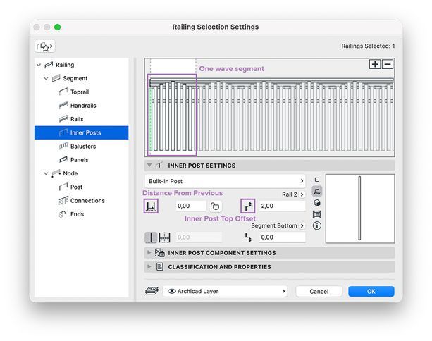

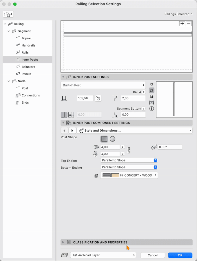

② 柱を等間隔に配置し、それぞれの上端オフセットを非表示手すりの高さに揃える
  • 最初の柱は「前の柱からの距離=0cm」で配置します。
    → 波形が手すりセグメントの先頭から始まります。
  • 配置した柱に対して「上端オフセット」を設定し、さきほど追加した非表示の水平手すりの高さに合わせます。
例:
1本目 → 90 cm(底)
2本目 → 93 cm
3本目 → 96 cm
頂点(100 cm)まで行ったら、逆に下がって 98 → 96 → 93 → 90 cm と戻す
  • 柱同士は例えば 8 cm 間隔で配置していきます。
    → 1周期分の波形が完成するまで繰り返します。
Tip: 最初の柱に寸法と材質を設定しておくと、以降の柱が自動で同じ設定を引き継ぎます。

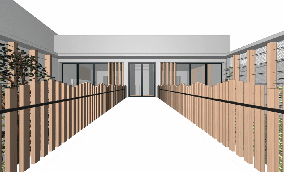

3D プレビューで微調整
3D で波形とリピートの滑らかさをチェックします。
  • もし段差が気になる場合
    → 柱の間隔を 8 cm → 6 cm などに狭くする
    → 中間の水平手すりを追加してステップを細かくする
  • 密度が高すぎる場合
    → 柱の間隔を広げる
結果
このように、編集可能な波形フェンスが完成します。
1周期が出来上がれば、あとは自動で繰り返されるためメンテナンスも容易です。
