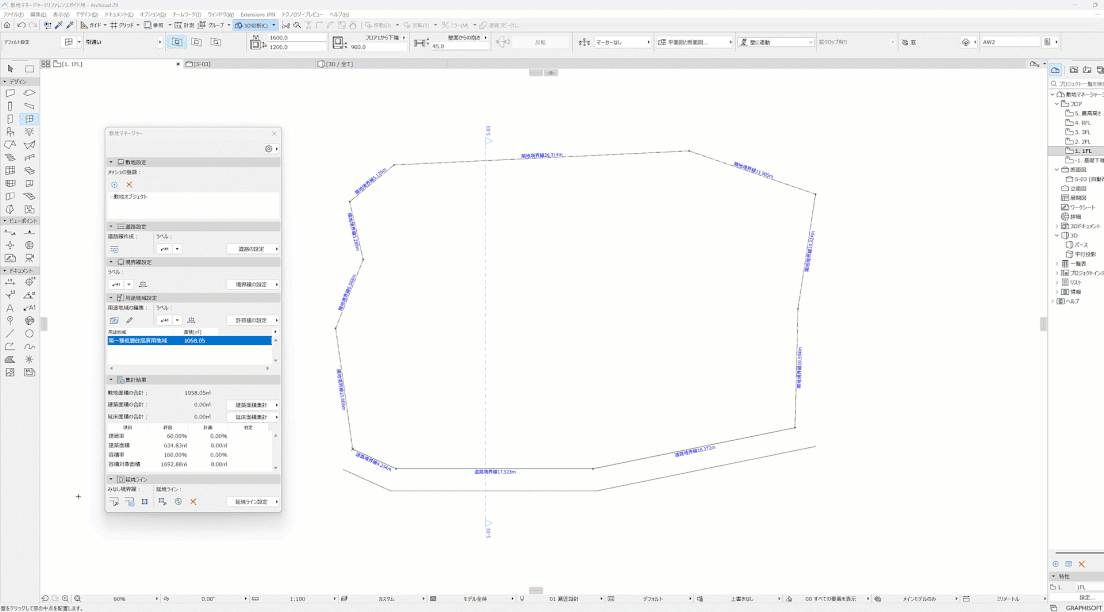

このアップデートには敷地マネージャー3.0の新機能として”延焼ライン自動生成”の機能が含まれています。
敷地マネージャーで作成した敷地と道路より延焼ラインを自動作成していただけます。 
これにより敷地マネージャーでは日本の仕様に即した敷地の図面化、用途地域等の敷地情報の設定、道路の設定、建築面積および床面積の集計、確認申請書情報の自動作成、そして延焼ラインの自動生成が可能となります。
