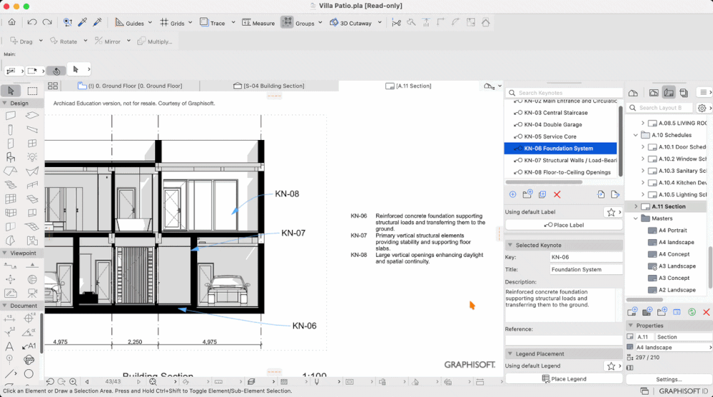

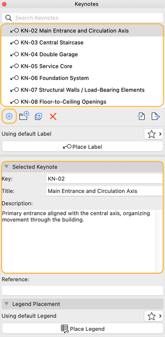

Step 1:キーノートで詳細注記ライブラリを作成
「ウィンドウ > パレット > キーノート」からキーノートパレットを開き、標準的な注記を登録します。
  • Key:一意のコード(例:D-101、D-102)
  • Title:簡易ラベル(例:「屋根水切り」)
  • Description:凡例に表示される詳細な仕様文

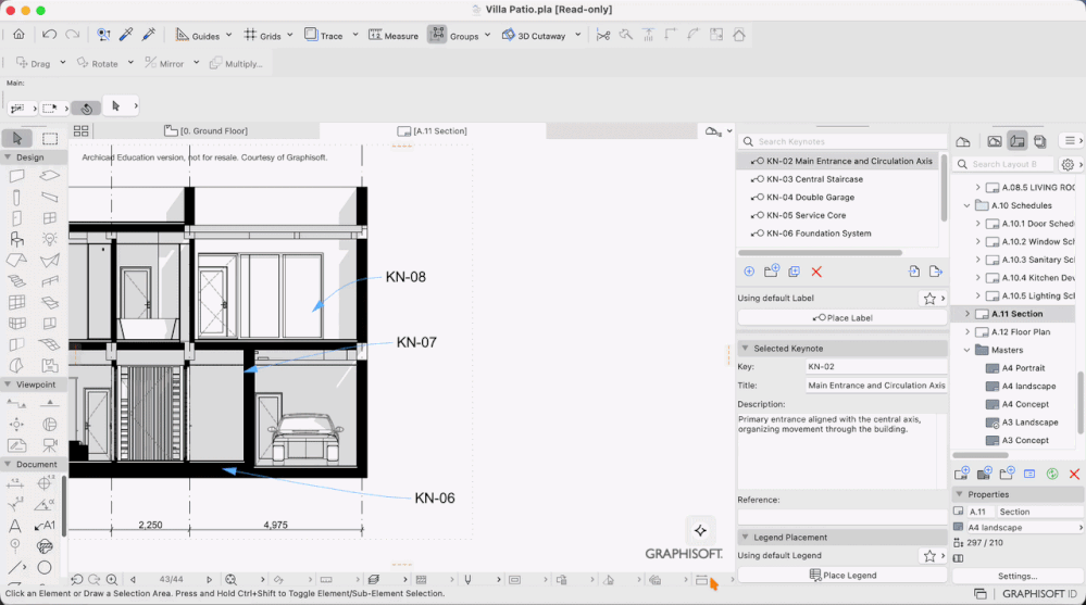

Step 2:詳細図にキーノートラベルを配置
断面図や詳細図で対象要素を選択し、キーノートパレットからラベルを配置します
(ダブルクリックまたは「ラベル配置」ボタンを使用)。
ラベルには、以下の表示形式を選択できます:
  • Keyのみ
  • Titleのみ
  • Key+Title
図面内の情報量と凡例のバランスに応じて調整可能です。
Step 3:キーノート凡例を自動生成
レイアウト上で、キーノートパレットの「凡例配置」機能を使い、キーノート凡例オブジェクトを配置します。
設定に応じて、プロジェクト全体またはレイアウト上で使用されているキーノートが一覧表示されます。
列数・フォント・表示項目などを調整し、社内標準に沿った見やすい一覧表を作成できます。
Step 4:中央管理で一括更新
注記内容を変更する場合は、キーノートパレットで編集するか、Excelで編集して再インポートします。
これにより、該当するすべてのキーノートラベルと凡例が自動更新され、全図面での整合性が維持されます。
