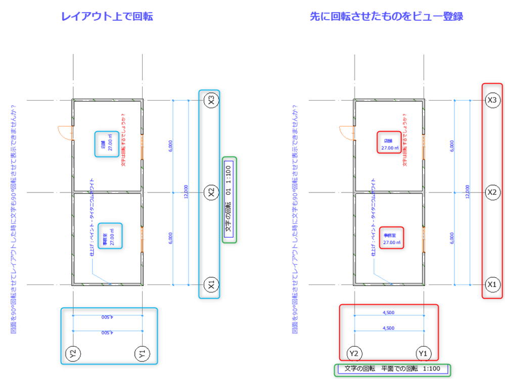

レイアウトシートで、例えば横長の平面図を、縦方向に回転させて、2フロア分配置したい場合、どのように回転させますか?
1.レイアウト上で配置したビューを回転させる
2.90度回転させたビューを登録して配置する
・・・正解は、「90度回転させたビューを登録して配置する」です。
なぜかというと・・・
左がレイアウト上で回転したもの、右は回転したものをビュー登録したものです。
緑枠で囲まれた図面タイトルは、レイアウト上での図面の配置に依存します。
では、赤枠で囲まれた、ゾーンスタンプ通り芯符号寸法はどうでしょう。こちらはビューで回転したものはちゃんと読める角度になっています。
ただし、残念ながら、テキストラベルは角度はそのままですね。これは、テキストやラベルの位置や文章の長さは
任意での設定になっているため、90度回転の場合は、回転しないようになっています。

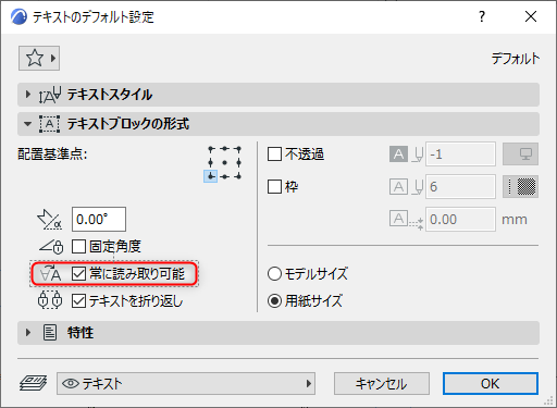

あれ?テキストの設定ダイアログのところで「常に読み取り可能」って設定があったのでは?と思われた方もいらっしゃると思います。

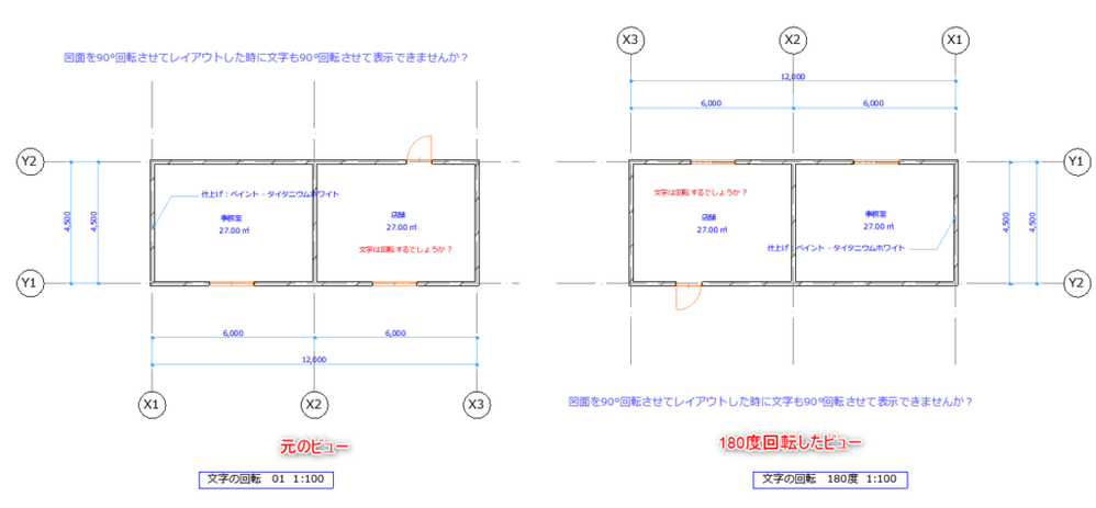

左が元のビュー、右が180度回転させたものです。
ゾーンスタンプ通り芯符号寸法以外も、テキストラベルともにちゃんと読める角度になっていますね。
