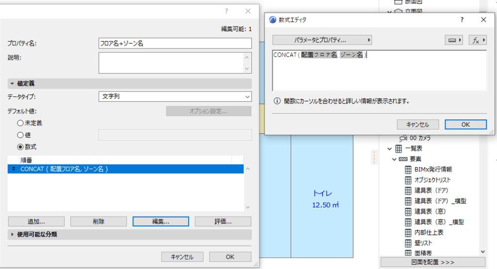

プロパティマネージャを開き、タイプ:文字列で以下のようなプロパティを作成します。
下の文字列をコピーして作成しても構いません。
CONCAT ( {Property:一般パラメータ/配置フロア名}, {Property:ゾーン/ゾーン名} )
これによってフロア名+ゾーン名となる一連の文字列が作成されます。
忘れずに「使用可能な分類」を指定して

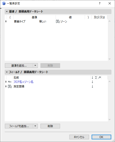

作成したプロパティとゾーンの正味面積を一覧表にします。
作成した一覧表を開き、「均一項目を結合」します。
これで読み込み用のデータ取得用Excelデータが完成しました。

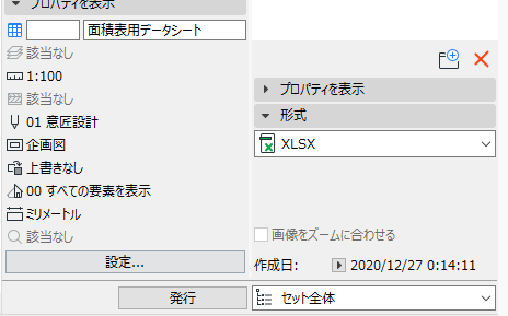

2.発行セットの作成
毎回同じファイル名・同じ場所に保存したいので発行セットを作成します。
一覧表からビューを作成→作成したビューを発行セットに設定します。
「形式」から「xlsx」を選択します。
任意のフォルダとファイル名で出力設定をします。
今回は以下の設定にします。

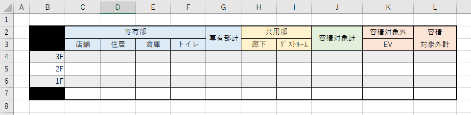

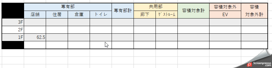

3.Excelレイアウトデータの作成

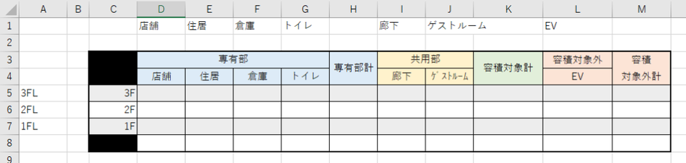

このようなレイアウトに配置することを想定します。
このままだと、フロア名(1F≠1FL)も一部の室名(ゲストルーム≠ゲストルーム)も異なるため、vlookup用のキーを欄外に配置します。
上と左に1列/行ずつ増やし、それぞれにArchicadのフロア名・ゾーン名に合った文字列を入力します。
D7セルに以下の文字列を入力します。
=VLOOKUP($A7&D$1,'D:\HowToUse[面積表用データシート.xlsx]面積表用データシート'!$A:$B,2,FALSE)
関数の中身の構成は以下のような形です。
ここまで出来たら、D7セルの右下をドラッグして他のセルにオートフィルでコピーします。
おっと、一部のセルで「#N/A」が出てしまいました。
これは例えば1Fに「住居」が無いため、vlookupで検索した結果見つからなかったためです。
関数の文字列を修正します。
=IFERROR(VLOOKUP($A7&D$1,'D:\HowToUse[面積表用データシート.xlsx]面積表用データシート'!$A:$B,2,FALSE),0)
これでエラー(存在しないゾーン)が出た場合は0が表示されます。

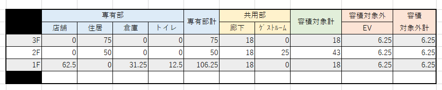

改めて他のセルにオートフィルなどをかけて、合計値は普通にSUMで合計します。
これで表の完成です。
