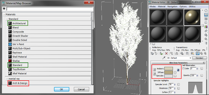

  • テクスチャを含む3D StudioファイルをArchicadにインポートできますが、転送できるのは ビットマップ タイプのテクスチャのみであることに注意する必要があります。プロシージャルマップ(チェッカー、ノイズ、タイル)はインポートされません。
  • テクスチャ画像は、マテリアルの 拡散チャネル にのみ適用できます。
  • 標準 またはビルディングマテリアル にのみ適用されたテクスチャ は、 3DStudio Inアドオンを使用して適切に変換されます。
  • プロフェッショナル の素材(Arch&Design、Vray素材など)に適用されたテクスチャは変換されません。
  • 反射値と屈折値とともに、任意のマテリアルの拡散、周囲、および鏡面反射 特性 をインポートできます。
  • モデルには、65Kを超える面を持つ要素を含めることはできません。ProOptimizer modifierを使用して、3 dsMaxの面数を減らし ます。既製の高ポリゴンモデルは、目に見える変化なしに30〜40%に削減される可能性があり、Archicadにインポートした後の3Dワークフローが高速化されます。
  • 注:たとえば、500Kを超える面を持つ高ポリゴンの樹木をArchicadにインポートすることはお勧めしません。

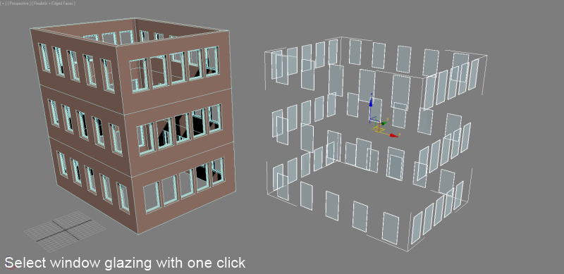

推奨されるワークフロー
  • モデルをビジュアライゼーションに使用する場合は、材質に基づいてArchicadプロジェクトをエクスポートすると非常に便利です。ただし、ワークフローをスムーズにするには、モデリングの最初から意識的にマテリアルを適用する必要があるますが、エクスポート後に ワンクリックで 選択して簡単に変更できます。
