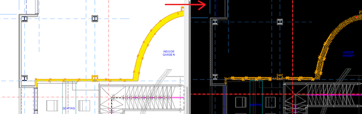

現在、カスタム形状の線種がAutoCADにエクスポートされる場合、Archicadは線種の全てのセグメントを1つの形状定義として線種を作成します。この欠点は、1つ目にポリラインの場合、AutoCADが予測できない開始位置で形状を表示することです。2つ目は、ポリラインまたは線セグメントが特別な形状の1つのセグメントより短い場合、形状の1つまたは複数の円弧がそのセグメントに収まる場合でも、何も表示されません。
001_original.PNG デフォルトでは
001_Original3.png AutoCADの線種が一致しています

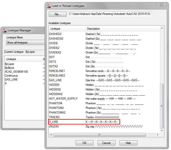

ステップ2.作成した線種をロードしてDWGに保存
  • AutoCADでLinetypeManagerを開き、作成または変更された(acadまたはacadiso).linファイルをロードします。新しい"X_LINE"線種が線種リストに表示されます。
  • OKをクリックします。
この線種は、AutoCADの既存の線に適用することも、テンプレートファイルとして使用することもできます。
  • ファイルをDWGとして保存します。

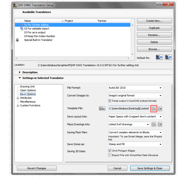

ステップ3.Archicadで線種変換オプションを設定
  • Archicadで DXF-DWG変換設定ダイアログを開きます。
  • 保存したDWGを保存オプションの下のテンプレートファイルとしてロードします。変換オプションの設定を容易にする全ての属性情報が含まれています。
  • そして、属性/線種/線種-線種変換の下で、ArchicadとAutoCADの線種を一致させます。
  • 変換設定を保存してダイアログを閉じます
  • ArchicadプロジェクトをDWGに保存します。Archicadの線種はAutoCAD上で一致した線種として表示されます。
