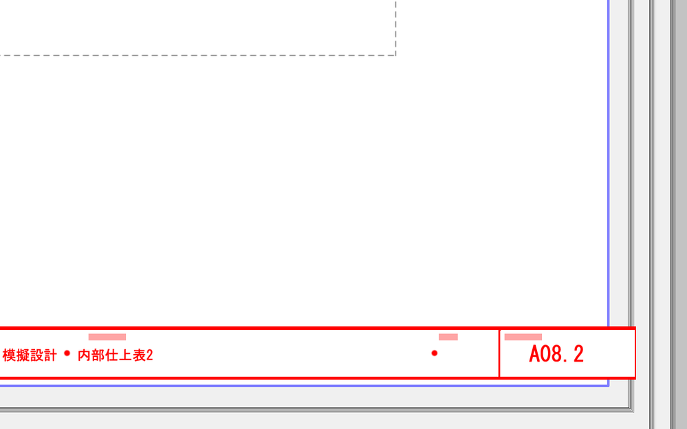

‎2024-06-11 07:19 PM
ご助言にしたがい、図面名称に枝番を付けられました。
ただこの方法だと図番にも枝番が付いてしまいました。理想は図番は連番(A08、A09...)で図面名称は枝番(内部仕上表1、内部仕上表2...)です。
ここらへんは割り切るしかないですかね。
いずれにしてもありがとうございました。

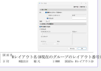

‎2024-06-12 07:40 AM
グループフォルダの設定で「連番IDにこのグループを含めない」、図番を「#レイアウトID」で出来ませんか?
こちらの環境では図番に枝番を付けずに出来ています。
解決策

‎2024-06-12 01:40 PM
できました。素晴らしいです。
ありがとうございます。
