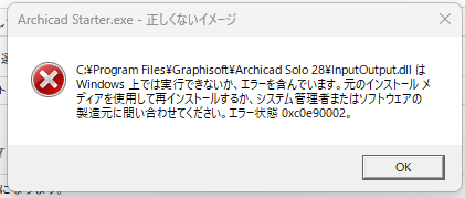

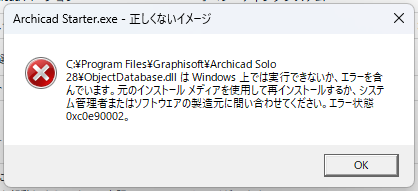

お世話になります。
AC28を起動しようとすると下記の画像のエラーメッセージがでます。
解決方法は再インストールがよいでしょうか?

お世話になります。
解決しましたのでお知らせいたします。
Windows 11のスマートアプリコントロールが影響していたようで、オフにしたところ起動できました。
ただし、一度オフにすると再度オンにするにはPCを初期化する必要があるようです。
私は、AC28が起動せず焦って試しましたが、同様のエラーメッセージが出た場合は、慎重に別の方法もご検討ください。
