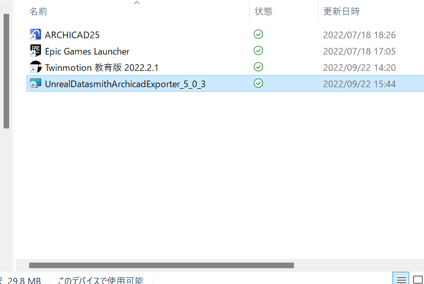

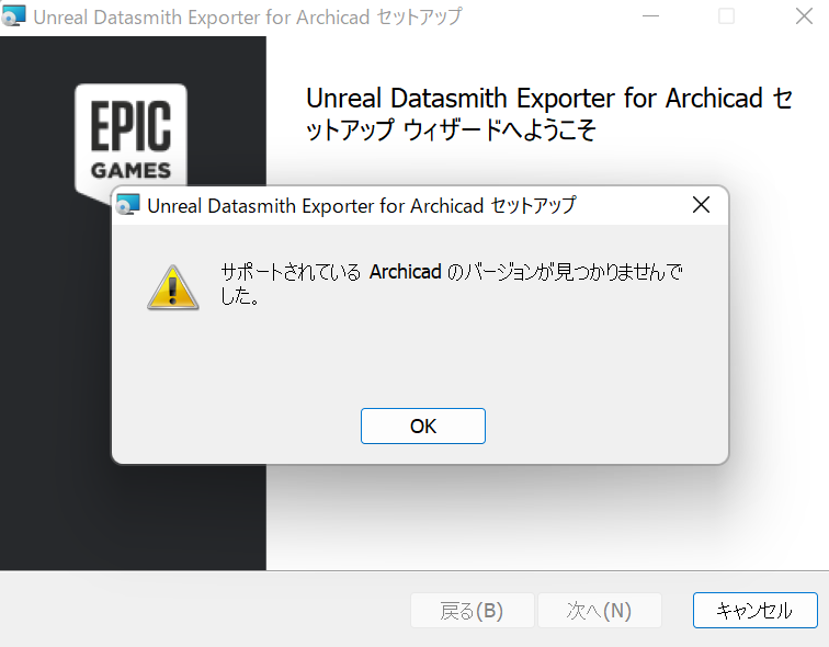

大学生で教育版のArchicadを半年ほど使用しています。
Twinmotionとの連携をさせようと思い、Datasmithエクスプローラーをダウンロードしたのですが、起動しても「サポートされているArchicadのバージョンが見つかりませんでした。」というメッセージが表示されます。
ダウンロードしたDatasmithエクスプローラーは現在使用しているArchicad25に対応しているはずなのですが、このようなメッセージが出る要因として何が考えられ、どのような対処をすべきでしょうか?

インストーラーを使用せずにDatasmithエクスポーターをインストールする方法がTwinmotionのヘルプに公開されています。
一度こちらを試して頂くのはいかがでしょうか?

アドバイスありがとうございます。
実際にやってみたのですが、今度はArchiCAD自体が開かなくなってしまいました。
ここからは自分でも色々試行錯誤しながら改善していきたいと思います。
