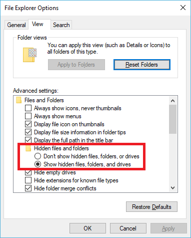

{i&#125; AppDataフォルダが無い場合は?  デフォルトでは対外隠れています。隠しフォルダとファイルを表示させることができます。コントロールパネルを開き、エクスプローラの設定を開きます。ビューのタブを開き、隠しファイルとフォルダのチェックを入れ、2つ目のラジオボタンをオンにします:
hidden files and folders
