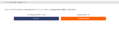

ForwardツールをダウンロードしたいがGraphisoft IDサインアップをしても、サインアップページに飛んでForwardツールをダウンロードできない

返信ありがとうございます
このページでサインインをしても、また同じページに飛ばされてサインインがうまくできません
どのようにしたら良いでしょうか?

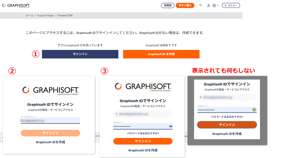

サインイン(パスワードまで入れて)したあとに、再度同じようなサインインをするようなポップアップが表示されますか?
もしされたら、そこは何もせずに待っていると目的のページに飛ぶと思います。違う状況でしたらおしらせ下さい。

Graphisoft IDとパスワードをいれて、もう1回出てくるのはそのまま何もせずに放置いただくと
Forwardの画面にログインした状態で戻ります。
お試しください。
※3つ目のサインインは、Graphisoft IDのページに飛びます。

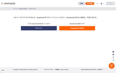

ご返信ありがとうございます。
①の段階でサインインを押してロードが入りますが、右上の人マークがログイン状態に切り替わるだけで再度①の状態で画面が表示されてしまいます。
GraphisoftIDを作成しただけで何かを購入したりはしていないのですが、購入する必要はあるのでしょうか。

こちらは「保守サービス」のページになるので、お持ちのArchicadの保守サービスと紐づいているGraphisoft ID(メールアドレス)である必要があります。ArchicadがそのGraphisoft IDで起動できるなら、念の為に社内のライセンスを管理されている方にお尋ねいただけますか?
