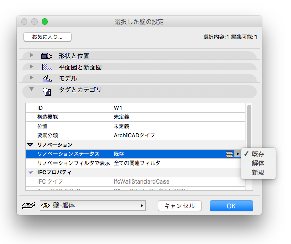

ARCHICAD 19でドロップダウンメニューの項目の選択ができない
{i} 注記:この問題はARCHICAD 18アップデートの製造番号7007およびARCHICAD 19アップデートの製造番号4011で修正済みです。この問題は、互換性に関する臨時のアップデートでも修正されています。
該当バージョン:19以前| 重大度:回避策なし
ARCHICADでドロップダウンメニューからメニュー項目を選択しようとしても、以前の設定が有効なままになります。ドロップダウンでしか使用できないメニューの場合、回避策はありませんが、別のパネルに同じ設定がある場合、そこから選択できます(例:[デフォルト設定]パネルからはリノベーションステータスを設定できませんが、リノベーションパレットから適用することができます)。 renov_status_error

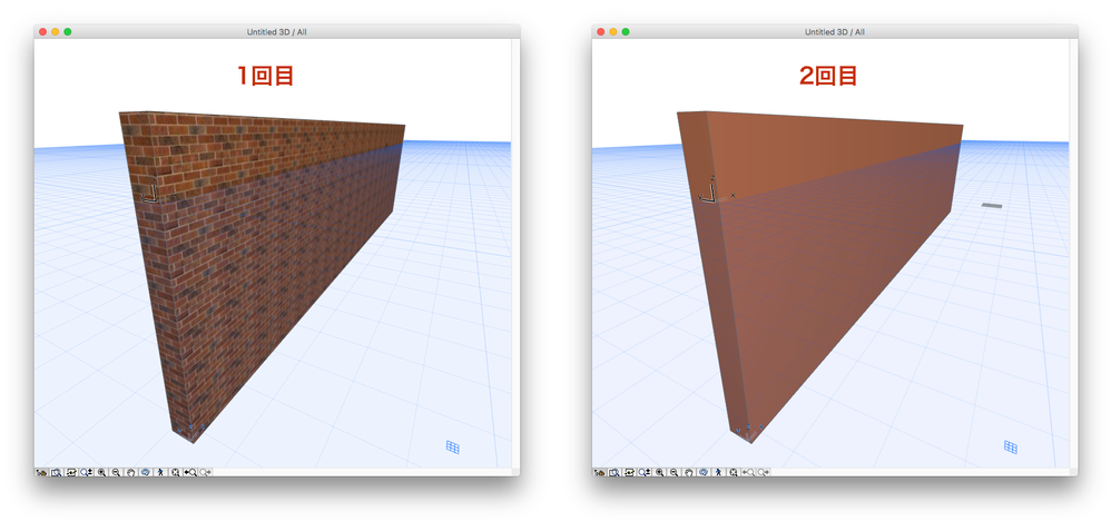

ARCHICAD 18で3Dウィンドウを再度開くと、テキスチャが欠落してしまう
影響を受けるバージョン:18|重要度:回避策あり
3Dウィンドウ(OpenGL、パース)を閉じ、再度開くと表面全てのテキスチャが欠落する問題。色は一致していますが、テキスチャが表示されません。
missing-texture
回避策:
3Dウィンドウを閉じないで、バックグラウンドで開いておく。既にこの問題が起きてしまった場合は、3Dウィンドウ設定より3Dエンジンを”インターナル”に変更し、再度OpenGLに切り替えて下さい。

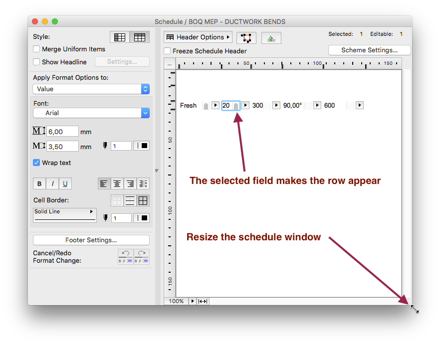

ARCHICAD 18で一覧表が空になる
{i} 注記:この問題はARCHICAD 18アップデートの製造番号8004で修正済みです。
影響を受けるバージョン:18 |重要度:回避策あり
OS X 10.11 El CapitanのArchiCAD 18/18 Soloで一覧表を開いたときに、空で表示されてしまいます。
schedule resize
回避策:一覧表のウィンドウサイズを変更します。一覧表ウィンドウを開き直すだけでは、内容が非表示のままである可能性があるため、ウィンドウのサイズを変更する必要があります。

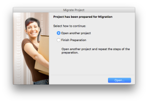

[他のプロジェクトを開く]を選択すると、[プロジェクトを移行]ダイアログが閉じてしまいますmigrate project
{i} 注記:この問題はARCHICAD18アップデートの製造願望8004、ARCHICAD19アップ―デートの5005で修正済みです。
影響を受けるバージョン:19以前| 重要度: 回避策を適用可能
[移行の準備]オプションを使用して、複数のチームワークプロジェクトを新しいバージョンのBIMサーバーに移行するときに、準備フェーズの最後で[他のプロジェクトを開く]を選択すると、ダイアログが閉じてしまいます。準備したプロジェクトは依然として移行可能です
回避策: プロジェクトを1つずつ移行します。

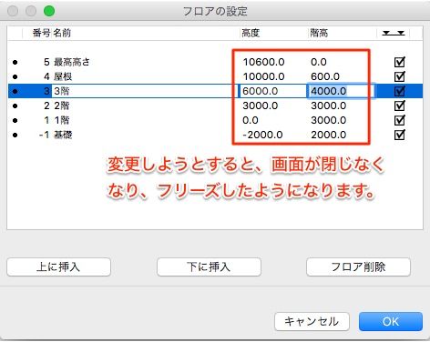

設定ダイアログで数字を入力すると、設定ダイアログが閉じなくなる
{i} 注記:この問題はARCHICAD 18アップデートの製造番号8004およびARCHICAD 19アップデートの製造番号5005で修正済みです。
影響を受けるバージョン:全て |重要度:回避策あり
複合構造の設定の層の厚さや、フロアの設定の階高などを変更しようとすると、設定画面が閉じなくなり、ARCHICADがフリーズしたようになる。
回避策:Mac標準の日本語入力を使用していると、この現象が起きます。Google 日本語入力(無償)やJust systemのATOK(有償)などに切り替える事で回避できます。

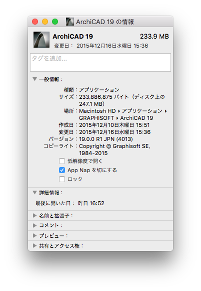

App Nap APP NAP
該当バージョン:19以前 | 重要度:回避策を適用可能App Nap機能を利用すると、バッテリを節約できます。この機能を有効にすると、バックグラウンドで実行しているアプリケーションの処理速度が低下します。ARCHICADをバックグラウンドで実行しているときでも(図面更新など)、通常の速度で処理を実行したい場合があります。
回避策:バックグラウンドでもARCHICADを通常どおりに稼働するには、ARCHICADのApp Nap機能を無効にします。これは、全てのチームワーク(BIMcloud、BIM Server)ユーザーに強くお勧めします。
  • FinderでARCHICADアプリケーションを検索します(アプリケーションGRAPHISOFT/ARCHICAD <version>ARCHICAD.app)。
  • アプリケーションを選択し、右クリックまたはCtrlキーを押しながらクリックして、コンテキストメニューを開きます。
  • [情報を見る]を選択します。
  • [App Napを切にする]チェックボックスをオンにします。
App Nap機能をオンにしてチームワークで作業していると、サーバーとの接続が切断されることがあり、オンラインに接続し直すためにARCHICADの再起動が必要な場合もあります。BIM Server ManagerおよびBIM Serverコントロールセンター(BIM Serverフォルダ内のアプリケーション)を使用する場合、サーバーを円滑に動作させるために、App Nap機能をオフにすることをお勧めします。バージョン18以降のBIM ServerおよびBIMcloudは、この機能の影響を受けません。

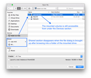

マウントしたドライブがARCHICADのファイルダイアログに表示されません
{i&#125; 注記:この問題は次回のARCHICAD 18アップデートで修正する予定です。
該当バージョン:19以前| 重大度:回避策を適用可能
マウントしたボリュームが、ARCHICADのファイルダイアログ([ファイルを開く]ダイアログ、[ライブラリを追加]ダイアログ、[ホットリンク]ダイアログなど)の左側のパネルに表示されません。この問題は、マウントしたドライブのフォルダを参照してから、もう一度ファイルダイアログを開いたときに発生します。原因は、Apple社がOS X Yosemiteでマウントしたボリュームの処理方法に対して実施した変更によるものであり、ARCHICAD固有の問題ではありません。
mounted volume disappear in file dialog
マウントしたドライブには、依然として[デバイス]セクションからはアクセス可能です ([デバイス]セクションをオンにするには、Finderの環境設定でローカルドライブの横にあるチェックボックスをオンにします)。

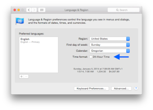

インストーラが処理中の状態になり、ハングします
該当バージョン:17 | 重大度:回避策を適用可能 Yosemiteでは、ARCHICAD 17のインストールにはJava 7しか使用できません。
コンピュータにJava 7がインストールされていない場合、Java 8Java 7にダウングレードする必要があります。ARCHICADとJavaの詳細についてはこちらをご覧ください。 インストールプロセスの開始後まもなくインストーラが停止し、処理中の状態になることがあります。解決方法としては、[システム環境設定]を開いて[言語と地域]を選択し、[時刻の書式]を[24時間表示]に変更します。アンインストールが失敗する場合にも、同じ設定を行う必要があります。12hour 最近のテスト結果により、この問題は地域の設定でデフォルトの24時間表示を後から12時間表示に変更した場合にのみ発生することが判明しています。元の設定に戻すと、この問題は解決します。

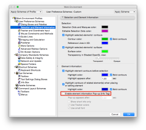

「アプリケーションウィンドウ」の使用後にパレットが表示されません/透明になります
該当バージョン:17以前 | 重大度:回避策を適用可能
Apple社のアプリケーションウィンドウまたはMission Control(以前のExposé)を使用して、ARCHICADの各ウィンドウを切り替えると、概要表示から戻ったときに全てのパレットが非表示または透明になります。この現象は、カーソルを要素の上に置いたままでアプリケーションウィンドウに入ると発生します。この問題は、Apple社がOS X 10.10でMission Controlに対して実施した変更により判明しました。GRAPHISOFT社は、この問題をApple社に報告しています。
回避策:ARCHICADの作業環境で情報タグを無効にします。info tag work environment
