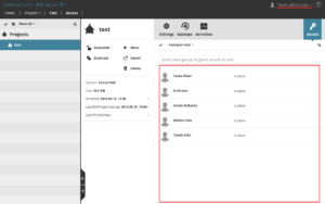

プロジェクトのアクセス制御リストは表示されず、BIMサーバーマネージャのWebユーザーインターフェイスで変更することはできません。

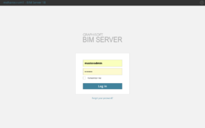

BIMサーバーユーザーはアクセス制御リストを見ることはできませんが、masteradminユーザーは引き続きアクセス許可を管理できます。 masteradminとしてログインして、プロジェクトのアクセス制御設定を表示および管理します。
BIM Server Manager masteradmin log in
BIM Server Manager Access Control with masteradmin

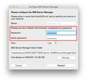

masteradminのパスワードを変更するには
masteradminのパスワードを変更するには、BIM Server Managerのコンフィギュレータを起動し、新しいパスワードを設定します。 デフォルトの場所については、以下のパスを参照してください。
Windows
C:Program FilesGRAPHISOFTBIM ServerReconfigure v18 Manager
OS X
/Applications/GRAPHISOFT/BIM Server/Reconfigure v18 Manager
BIM Server Manager Configurator
