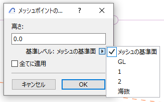

メッシュの点のレベルを設定するときに選択できる基準レベルは、現状↓これしか無いと思います。
メッシュを地盤形状だけにつかっている分には良いですが、実際は躯体の勾配を入力するときにも使用します。
例えばRC造のバルコニーを作成する際、レベルは3FL-200など配置フロアのレベルからで考えます。
基準レベルを配置フロアから設定できるようにしてほしいです。
配置上下1フロアを基準にできるとなお良いです。
