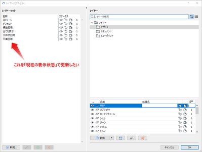

「レイヤーセットを現在の設定(カスタム)で更新」機能が欲しい
Kotetsu
クイックレイヤーパレットでレイヤーを非表示にするとレイヤーセットは「カスタム」になります。
現在の状態を新規レイヤーセットとして登録するには「+ 新規...」から追加すれば良いですが、
すでに設定されているレイヤーセットを現在の状態で更新(上書き)はできません。
その都度別名のレイヤーセットで保存したりするとゴチャゴチャになります。
レイヤーセットを表示
表示してほしくない要素があったのでクイックレイヤーパレットで非表示
もとのレイヤーセットを更新
は普通に行うフローだと思うので改善していただけると嬉しいです。
