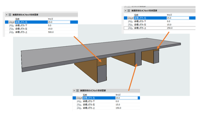

断面形状パラメータにフロアからの相対距離を入力できるようにして欲しい
Kotetsu
例えばこういうスラブとRC梁の関係があった場合
(黄色い部分は増打ちだと思ってください)
スラブ天端または下端まで増打ちしようとするとそれぞれ異なる値の断面形状パラメータを入力する必要があります。
これを「1FL±0」のような入力が出来ると一気に複数の高さの梁天端増打ちを入力できるので効率化になります。
(スラブと梁を選択して「天端まで増し打ちする」のようなコマンドがあるとなお良いです)
よろしくお願いします。

kitada
梁の高さが変更になった時に増し打ち分が自動で変更になるってことですよね!ほしいです!
ついでに耐圧版まで梁下の増し打ちを伸ばすこともあるので、「(任意のスラブ/屋根)まで(天端/下端)を増し打ちする」というのが欲しいです!
