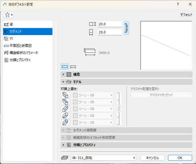

梁でできる5面別の材質上書きを、柱も壁もできるようにしていただきたいです!
↓梁は5面別に設定できる

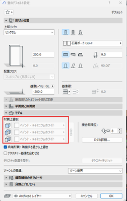

↓壁は3面にしか分かれてない!

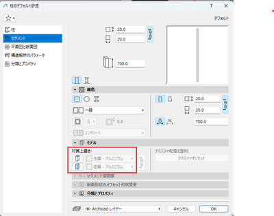

↓柱に至っては2面にしか分かれてない!!!
梁で出来るのだから柱も壁も「材質上書き」で別の材質を設定したいです!!
「表現の上書き」では全ての面の材質が上書きされてしまうので、外壁や内装の材質別の表現ができません。
