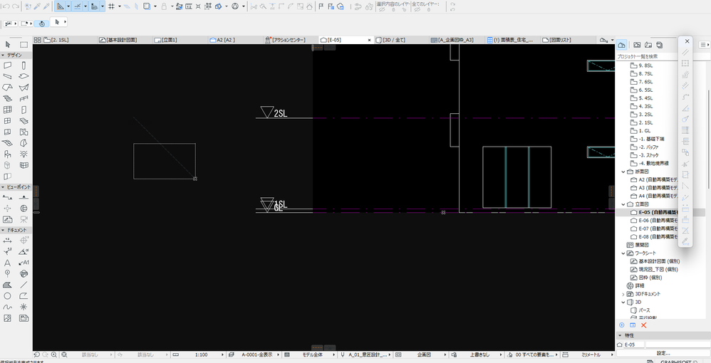

立面図 断面図で GLとFL のフロア高度テキストが重なってしまいます
E_M
立面図 断面図で GLとFL のフロア高度テキストが重なってしまいます。
個別で位置を動かせるような機能があれば教えていただきたいです。
1件のコメント
LOCABO

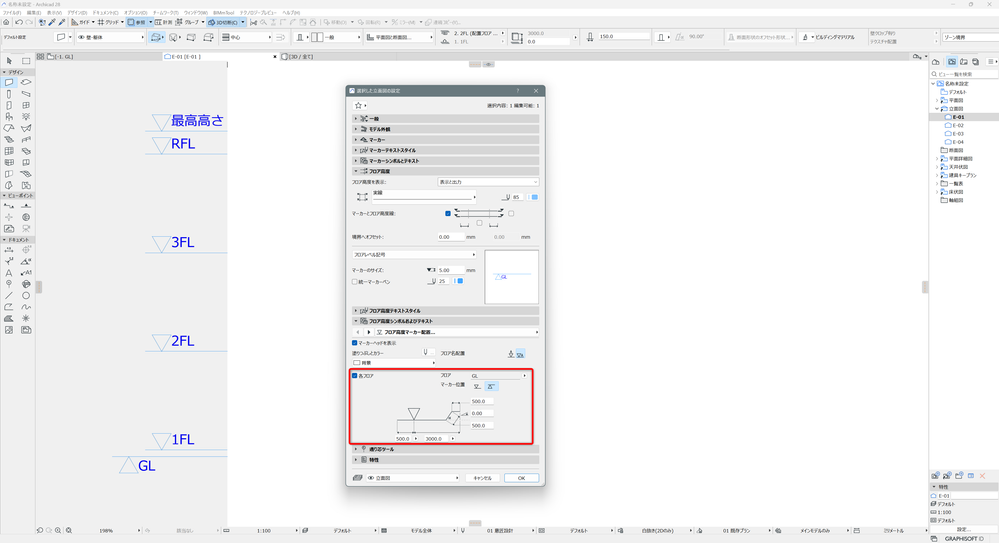

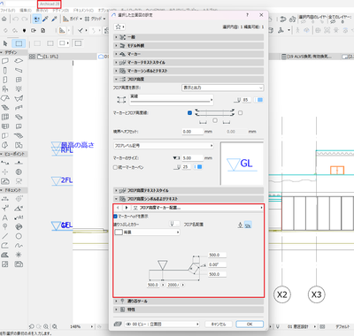

現状では位置の調整は不可能と思います。
参考までに、私はGLを非表示とし、手入力で「△GL」と下側に直接書き込むようにしてます。
表示・非表示の切り替えは以下の記事が参考になるかと思います。
https://support.graphisoft.co.jp/hc/ja/articles/33028074099481
