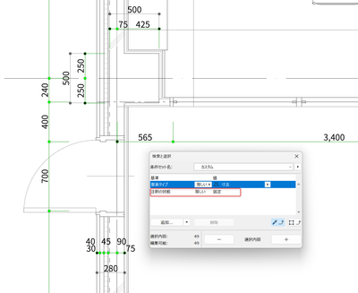

詳細寸法自動作成ツールで作成される寸法について、確認できた限り「開口」および「通り芯」を拾う寸法が全て固定寸法になります。要素と連動しない寸法表記はBIMでは原則NGです。BIM図面審査でも連動する寸法の表記が要求されています。是非全て連携寸法になるように改善してください。
又、寸法ツールで手動で寸法を入力する際も、通り芯等の線分要素はいちいち線分の末端まで画面を移動して頂点をクリックする必要のないように、線分自体(あるいは線分の途中の交点)を選択して連携寸法を入れられるようにして頂きたいです。
