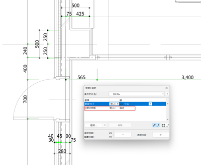

配置された寸法が連携寸法か固定寸法かを[注釈の状態]というパラメータを「検索と選択」あるいは「表現の上書き」で利用して確認することが可能ですが、一つの寸法線の引き出し線のどれか一つでも固定のものがあると寸法線全体が固定寸法として選択されてしまいます。これでは問題の固定寸法がどこなのか特定できません。
寸法要素ごとではなく引き出し線ごとに固定寸法が選択(又は強調表示)されるように改善してください。
Revitと比べArchicadは要素と寸法表記の連携が弱いところです。是非改善してほしいです。
