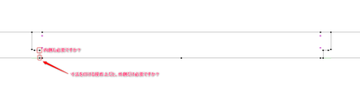

躯体表示設定の”モデル全体”で抱きにホットスポットを追加する場合、以下の画像のように抱きの外側のホットスポットがあれば、寸法の入力は解決しますか?それとも抱きの内側のホットスポットも必要でしょうか?
情報いただけますと幸いです。
よろしくお願いいたします。

仕上げなし表示時のホットスポットですが
村田さんが言うように外側だけでOKです。
あと、間違える元なので意匠のホットスポットはいりません。

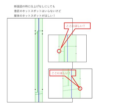

また、断面の時の仕上げなし時のホットスポットも欲しいです。

あと、カスタマイズウインドウも同様に
抱き、水切り対応と躯体表示対応を強く強く願います。
