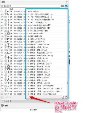

細かいですが、現状ARCHICADで使用されているフォントはプロポーショナルフォントで視認性は良いのですが、属性をしっかりと命名規則を整理して管理するには等幅フォントのほうが向いているかと思います。大量の属性を管理するBIMマネージャーの立場としては管理がしにくいのが困っていまして、環境設定でプロポーショナルフォントと等幅フォントを選択できるようになるといいなと思っています。

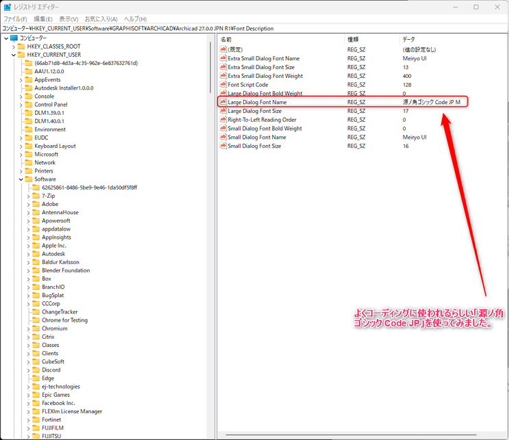

以下を試す場合はレジストリを編集するので「完全自己責任」でお願いします
レジストリの以下のフォルダ
コンピューター\HKEY_CURRENT_USER\SOFTWARE\GRAPHISOFT\Archicad\Archicad 27.0.0 JPN R1\Font Description
(AC27の場合)
の
・Extra Small Dialog Font Name
・Large Dialog Font Name
・Small Dialog Font Name
の値を任意のフォントに変更するとレイヤーも含んだフォントが変わりますね。
(多分どれかひとつで良いと思いますがそこまでは試していません)
ymch
ありがとうございます!「自己責任」でレジストリを変更してみました。
この Large Dialog Font Name だけ変更すれば問題なさそうです。

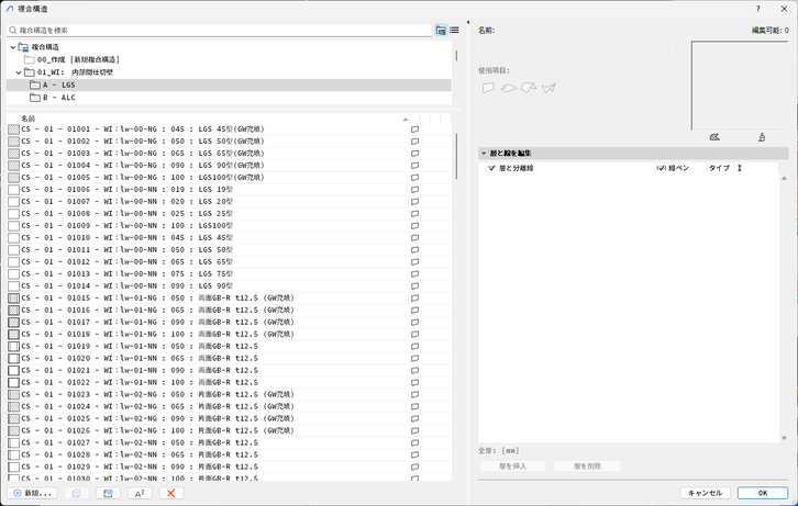

コーディングで良く使用されるらしい「源ノ角ゴシック Code JP」をインストールして、
Large Dialog Font Sizeを「17」にしてみたところ、結構いい感じにまとまりました。
https://ics.media/entry/7010/
もちろん直でいじると戻せなくなったりする可能性もあるので、環境設定で選択できるといいな、、とは思います。
そもそも、等幅フォントにしたいかなんて相当マニアックな悩みですが、、、、
わりかし、違和感ないかなって思います。しばらくこれで使ってみます!!
