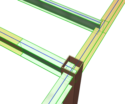

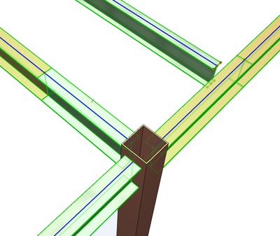

ST-Bridgeを取り込んだ時に梁の端部を柱面に変更できるようにしてほしい
Kotetsu
現状では、STBデータを取り込むと通り芯 or 部材中心まで梁の部材軸が伸びてしまいます。
S造の場合は特に、鉄骨重量や表現上あまりよくありません。
取込み時に梁の始点/終点を柱面に自動ストレッチするオプションがあると良いなと思います。
柱や梁からのクリアを指定できるとなお良いです。
よろしくお願いします。
