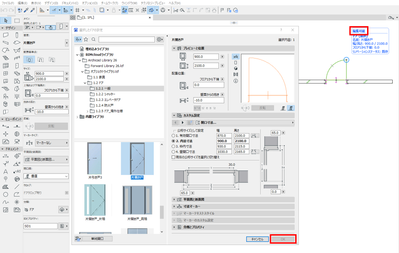

チームワークを使用しているときに建具を確保して、ポップアップでは「編集可能」になっているのに編集できない時があります。

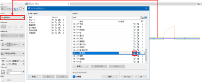

これは建具を配置している壁の「レイヤーがロック」されていることが原因です。
レイヤーのロックを確認して、ロックを解除すると建具が編集できるようになります。
