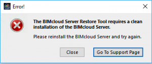

重要な時期に意思決定を簡素化するには、災害復旧計画を参照することをお勧めします。ターゲットのインストールがクリーンでない場合、BIMcloud復元ツールは次のエラーを発生します:

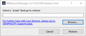

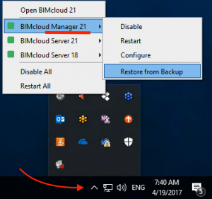

クリーンインストールは、BIMcloudのインストールに必要ではないプロジェクトやユーザーは含まれません。クリーンインストールの準備を整える一環として、BIMcloudのインストールソフトウェアとBIMcloudに適用されたアップデートのコピーを1部、バックアップと一緒にパッケージしておくことは理にかなっています。これにより、GRAPHISOFTのサーバーからダウンロードする必要がないため、復元作業が迅速かつ簡単になるだけでなく、故障の原因も取り除くことができます。インターネット接続がダウンしている場合でも、新しいBIMcloud Serverを準備することができます。Managerを復元するには、タスクトレイから次のオプションを開きます:
Managerのバックアップを選択します:
BIMcloud Managerのバックアップは、そのデータが保存されているフォルダの頭文字が「BCM」であることで見分けることができます。復元を開始するには、BIMcloudManagerBackup.bcmbファイルを選択します。

BIMcloud Serverが同じマシンでホストされる場合は、タスクトレイを使用して、サーバーを復元するオプションを開き、BCSの頭文字で始まるフォルダ内にあるBIMcloudServerBackup.bcsbを見つけます。それ以外の場合は、正しいホストに移動し、そのマシンから復元します。
