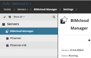

BIMcloud Managerから、設定がまとめられます:
Before v21 Upgrade BIMcloud

最終的にアップグレードされたBIMcloudは次のようになります:
BIMcloud after v21 upgrade

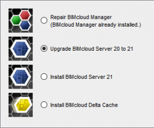

2回目のインストーラの実行では、オプションが表示されます。2つのオプションがあります:
  • BIMcloud Server20を21にアップグレード
  • BIMcloud Server 21をインストール
BIMcloud Server installation options
BIMcloud Server 21をインストールする場合、新しいBIMcloud Serverを追加することになります。これは、コンピュータのリソースに新たな負担をかけることになります。BIMcloud Serverはそれぞれ独自のメモリとCPUのオーバーヘッドを持っていることに注意してください。ここでは、新しいServerを追加するよりも、v20をv21にアップグレードした方が良いでしょう。この方法では、Serverの数を増やすことはありません。後のステップでは、セカンダリのv20 Serverからプロジェクトを移動して、BIMcloud Serverの数を1つ減らします。

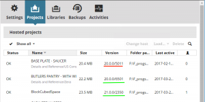

アップグレードが完了した後、新しい機能を説明するために新しいプロジェクトを共有しました。下のスクリーンショットでは、異なるバージョンと製造番号番号が同じサーバー上でどのようにホストされているかを確認できます。
Multiple versions of ARCHICAD hosted on one BIMcloud Server
BIMcloud Server 20のアップグレードの中に、製造番号5011のプロジェクトが存在しますが、ARCHICAD 20の製造番号5011ではアクセスできません。このタイプのエラーは、古い製造番号番号を持つARCHICAD 20クライアントの場合に受信されます:
Your client is not compatible with the BIMcloud Server_Module
6000以上の製造番号を持つARCHICAD 20のクライアントのみが、新しいBIMcloudと通信できます。アップグレード後は、ARCHICADの古い製造番号が新しくホストされたプロジェクトとの送受信ができなくなるため、ユーザーはアップグレードを開始する前にプロジェクトを残しておく必要があります(もしくは、少なくともすべての変更個所を送信する必要があります)。

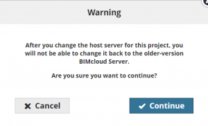

セカンダリのBIMcloud Server 20であるMacServer-v20には1つのプロジェクトがあります。それを「ホスト変更」を使って、新しく名前を変更したPCserverに移動させます。
BIMcloud Change host
下のダイアログでは、他のサーバが存在した場合は今から選択できましたが、今回はv20のサーバをv21にアップグレードして名前を変更したものしかありません。
Change host Server selection
お伝えした通り、もう後戻りはできません。古いものを残します。ホストの変更は、同じバージョンのホスト間、またはより高いバージョンのいずれかにプロジェクトを移動するだけです。ホストの変更は、古いバージョンのBIMcloudサーバーにプロジェクトを移動しません。
Change host will not move projects to an older version BIMcloud server

不要になったMacServer-v20を切断した後の結果です:
v18 BIMcloud Serverは、BIMcloud Managerの階層で利用可能な状態が続いており、お気づきかもしれませんが、アップグレードプロセスではほとんど役割を果たしていません。

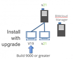

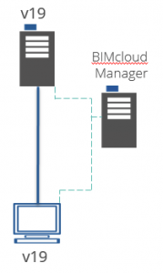

シナリオ 1: 1つのBIMcloud Server
図としては、あなたの構成は下の図に似ています。おそらく、それはv20のBIMcloudサーバーです。重要なのは、1つの BIMcloudサーバーしか持っていないということです。
One BIMcloud Server
v21のインストール時に、ARCHICADクライアントをv20では6000以上、v19では9000以上の製造番号に更新したくない場合は、インストールのみの方法を選択する必要があります。同様に、インストールのみのオプションを選択すると、運用プロジェクトの多くをv21環境に移行する前に、v21の機能を理解するための時間を確保することができます。
One original server. Install without upgrade
インストールのみの方法の欠点は、複数選択のホスト変更機能がないことです。つまり、その強化されたスピードと最新のアップデートのために、プロジェクトをv21 BIMcloud Serverに移動することを決定したときに、プロジェクトを1つずつ移動する必要があります。
One orignal server. Install with upgrade

アップグレード込みでインストールした場合の利点
  • 多くのプロジェクトのホスト変更が不要
  • 追加のBIMcloud Serverのオーバーヘッドが増加しない
  • BIMcloudバックアップは、v19プロジェクトでも動作する
  • BIMcloud Serverのメンテナンスが1つのみで済む

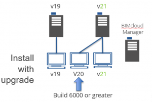

シナリオ 2: 2つのBIMcloud Server (v19およびv20)
Two BIMcloud Servers
短期的な単純な解決策は、新しいServerを追加することです。この場合、ARCHICADクライアントを更新しなければならないというプレッシャーはありません。
Two original servers. Install without upgrade
既に他に2つのサーバーを持っている場合は、v20サーバーをアップグレードすることで(新しいv21サーバーをインストールする代わりに)、BIMcloudサーバーの数を増やすことはありません。これにより、ホストコンピュータのリソースを抑制することができます。また、アップデートが行われると、アップデートを受信しなくなったサーバが1台減ることになります。v21 BIMcloudサーバは、v20プロジェクトに引き継がれるいくつかのパフォーマンス強化を持っています。ただし、追加の作業があります。v20 ARCHICADクライアントを6000を超える製造番号に更新する必要があります。
Two Original Servers. Install while upgrading the latest server.
ホストの変更を使用して、サーバーの数を減らし続けることができます。v21のインストールが完了したら、まだこれを行っていない場合は、v19 ARCHICADクライアントを9000以上の製造番号に更新する必要があります。次に、v19 BIMcloud Server上でホストされている各プロジェクトに対して、変更ホストを実行する必要があります。すべてのv19プロジェクトをv21 BIMcloudサーバーに移動したら、v19 BIMcloudサーバーを切断してアンインストールします。
2 original BIMcloud servers. Upgrade, change host, so only one v21 server needed
