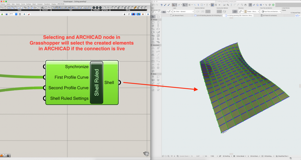

  • 接続が有効な場合、GrasshopperでARCHICADノードを選択すると、ARCHICADプロジェクトで生成された要素が選択されます。
node selection

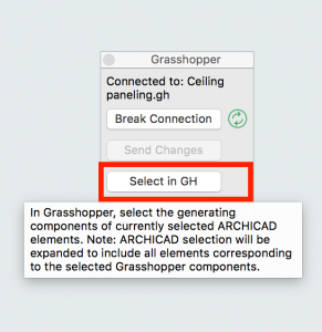

  • 接続中の場合、ARCHICADの要素をクリックすると、live conectionパレットからGrasshopperの生成ノードを選択できます。
select in grasshopper
