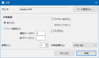

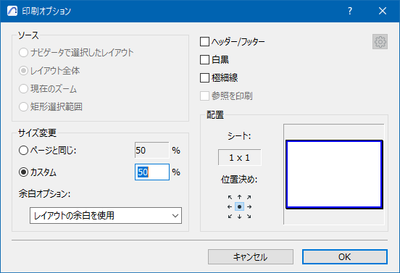

A1サイズのマスタレイアウトを使用したレイアウトについて、
プリンタをPDF、A3用紙設定をして、
印刷オプションを50%にしたらできます。
配置欄が分割されてしまう場合は、余白オプションを「レイアウトの余白を使用」としてみてください。
プリンタをPDF、A3用紙設定をして、

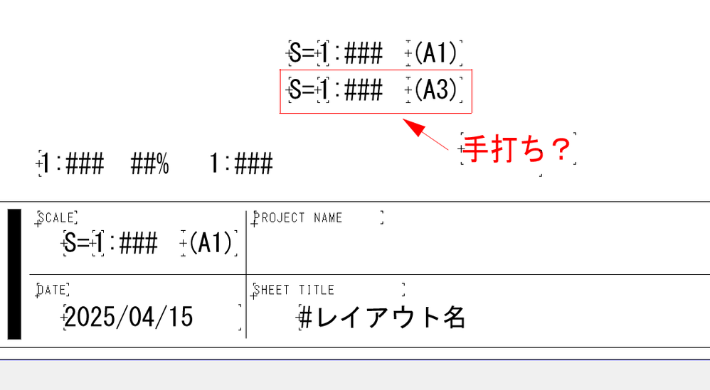

図面枠に A1 A3 で表示させるには 縮小A3はやはり手打ちでしょうか? ラベルの図面プロパティから見つけられず
