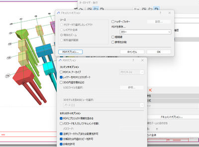

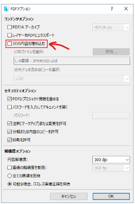

いつもお世話になっています。
3DPDFを発行するため、「PDFで3Dの内容を埋め込む」を行いたいのですが、
PDFオプションに設定がありません。
以前はあって指定し3DPDFを出したことがあるのですが、表示の設定か何かあるのでしょうか。
どなたかご存じの方いらっしゃいましたら教えていただければ助かります。
よろしくお願いいたします。
Archicad27ヘルプ)PDF形式の3Dコンテンツ
https://help.graphisoft.com/AC/27/JPN/_AC27_Help/120_Interoperability/120_Interoperability-22.htm
これが出ません

ビューを直接発行セットに追加すると駄目でした。(PDFオプションが表示されます。)
ビューをレイアウトに配置して、そのレイアウトを発行セットに追加してみてください。(ドキュメントオプションが表示されます。)

3Dビューをレイアウトしたレイアウトシートを「発行セット」でPDF出力をする時に、27と同じ様にでてきました!

レイアウト配置して発行セットに追加し、そのレイアウトを選択してPDFオプションからいけば設定が出ました!
・レイアウト配置
・そのレイアウトを選択してPDFオプションを開く
がポイントでした。
BIMxでいくつかビューを作成する時とは発行セットを分けないと駄目ですね。
