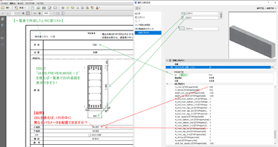

ArchiCAD26で
STBを読込んだRC梁の情報を、一覧表を使って、RC梁リストを作成したいのですが、
GDLを駆使すると、一覧表に出す情報をカスタマイズできますか?

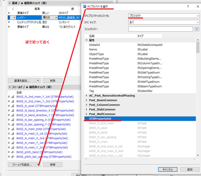

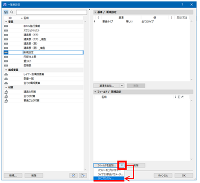

下図のところから表示するIFCプロパティをフィールドに選択することはできないでしょうか?
残念ながらGDLを使ってもプロパティ側にIFCの情報を流すことはできないです。
やりたいことを実現しようと思うとアドオンでの対応もしくはArchicadの機能実装を待つことになると思われます。

AC25ですが、IFCプロパティから出せました! 25から断面リスト作成ツールもアドオンが公開されているのでそちらを使うのもよさそうですね。
https://graphisoft.com/jp/downloads/addons/danmenlist
