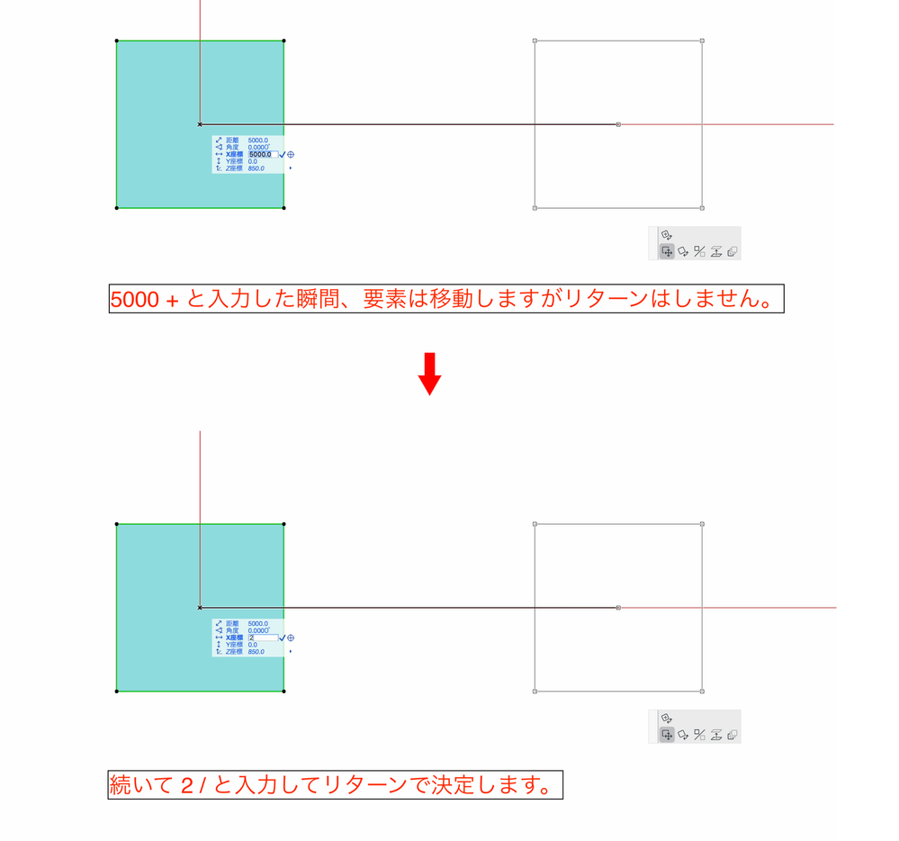

四則演算で5000のあと+を打ち込んで要素は移動しますが、エンターキーを押さずに続けて2/と打ってみてください。
また、値の入力は半角文字が必須です。
テンキーキーボードがあると大文字小文字の切り替え無く出来るので便利ですよ。

‎2024-05-25 10:23 AM - 編集済み ‎2024-05-26 04:51 PM
また、値の入力は半角文字が必須です。
