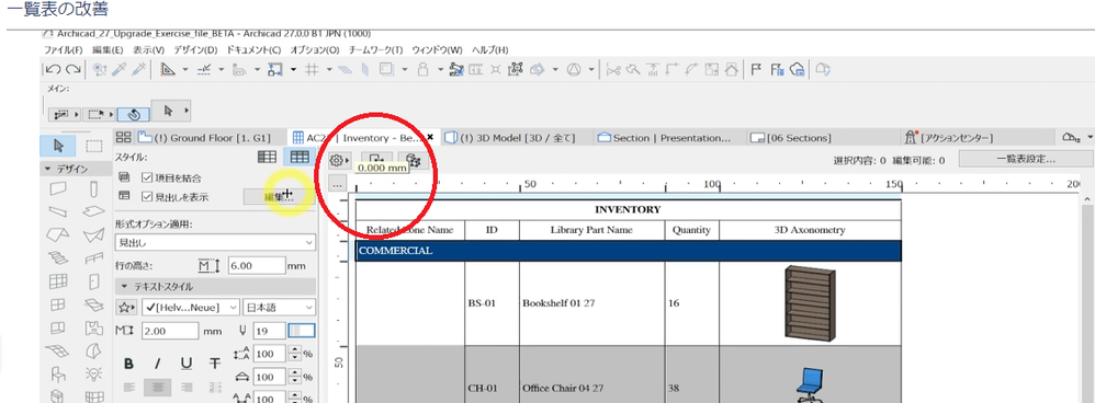

一覧表
ver27の一覧表では列の非表示ができるようになります。
これはかなりいい改善ではないでしょうか。
今までは昇順降順でしか順番の制御はできませんでした。
どうしても順番を制御したいときは、番号を振ってレイアウトで切り貼りしていました。
これからはプロパティに番号を振って、一覧表でそのプロパティを追加し、その列を非表示にすることで好きな順番に並べ替えることができます。 大項目から枝番振って非表示にすることもできるかな。
意匠
ゾーンでの仕上表:LDKと玄関で玄関→LDKの順番に
ドア窓の建具表:ADとAWでAW→ADの順番に
構造
部材表:CG1とG1とb25でG1→CG1→b25の順番に
などで使えるのではないでしょうか😁
