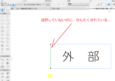

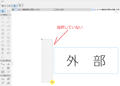

選択ツールの左から右ですが、挙動がおかしくなっています。
どうやったら直るのでしょう。
①選択ツール
②矩形で選択するときに、線を触っていない。
③選択していないのに、線が選択されてしまう。

追記:
ファイルの修復は試してみました。
ワークシートのラインやポリラインでこの症状があります。

平面図やワークシートでの選択の際、実寸で1mmより近い範囲を選択すると選ばれてしまうようですね。
ARCHICAD24・26で試しましたが、同じ挙動でした。

ワークシートで仕様書関係のスケールを1:1にしているので余計に選択されやすくなっていました。
ありがとうございました!!
