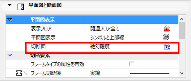

ARCHICADの平面図の切断面設定では、切断面高さの他に相対範囲と絶対限度を設定できます。
詳細は、
[平面図の切断面設定]ダイアログボックス
もご確認ください。
相対範囲と絶対限度かどちらを使用するかは、各要素の設定にて個別に設定します。

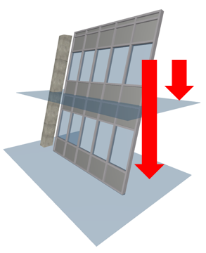

2フロアにまたがって入力されているカーテンウォールを例とすると、、上のフロアの平面図から見た場合、以下の違いになります。
・絶対限度: 平面図の切断面設定で表現した絶対高さまで表示
・相対範囲: 平面図の切断面設定で設定したフロアの指定した高さまで表示
