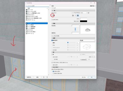

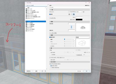

Soloです。カスタマイズドアを使って、デザインオプションでプランを作って、3Dスタイル(ベーシック)にするとデザインオプションで作ったものが透過されてしまう。3Dスタイル内の透過のチェックを外すとデザインオプションで作ったものは表示されるが、カスタマイズドアのガラスが半透明?(透過されない)になる。どこを設定すれば良いのだろうか?

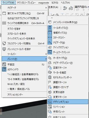

たぶん、デザインオプションがおかしいですね
ウインドウ⇒パレット の中の『デザインオプション』パレットをクリックして表示してください。
そのパレットの下に方にある『デフォルト以外をフェード』にチェック入っていませんか?
そのチェックを外すと直ると思います。
何の為の機能かわかりませんが、デフォルトはそこにチェックが入ってて
デザインオプションを割り当てると薄い半透明のグレーになります。
私も最初は直らずに焦りました😅
